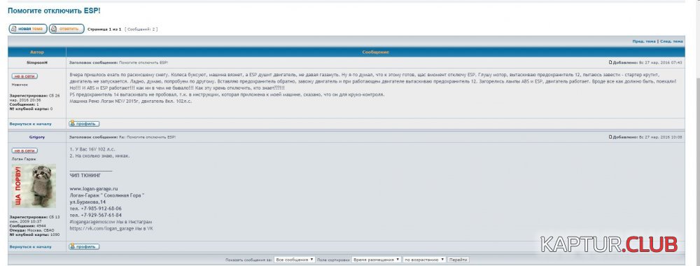

    Немного порылся для любопытства, вот что нашел
      55,5 КБ
      1.476
