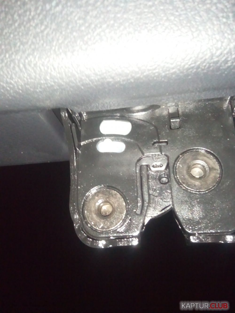

    Вычитал вконтакте, человеку помогло
    НА ЗАМКЕ БАГАЖНИКА ЕСТЬ БЕЛЫЙ ШТЫРЁК ПОШЕВЕЛИ ЕГО ВВЕРХ-ВНИЗ И ВСЕ НОРМ БУДЕТ У МЕНЯ БЫЛО ТАК ПАРУ РАЗ ЭТОТ ШТЫРЁК НУЖЕН ДЛЯ ТОГО ЧТО БЫ БАГАЖНИК ИЗ НУТРИ ОТКРЫВАТЬ ЕСЛИ ЧТО !!!

    Надо проверить где этот штырек. Блин опять руки шарить по автомобилю будут:mda:

    Все сходил проверил))) есть такой шпинек:declare: Брызнул из баллончика силиконом на всякий случай :don t mention:смазываю все что движется

    А то что кому-то помогло пошевелить рычаг аварийного отпирания багажника, то это скорее исключение! Этот замок не только на каптюре стоит. И если б реально концевик в нем глючил, то и свет в салоне зажигал бы!
