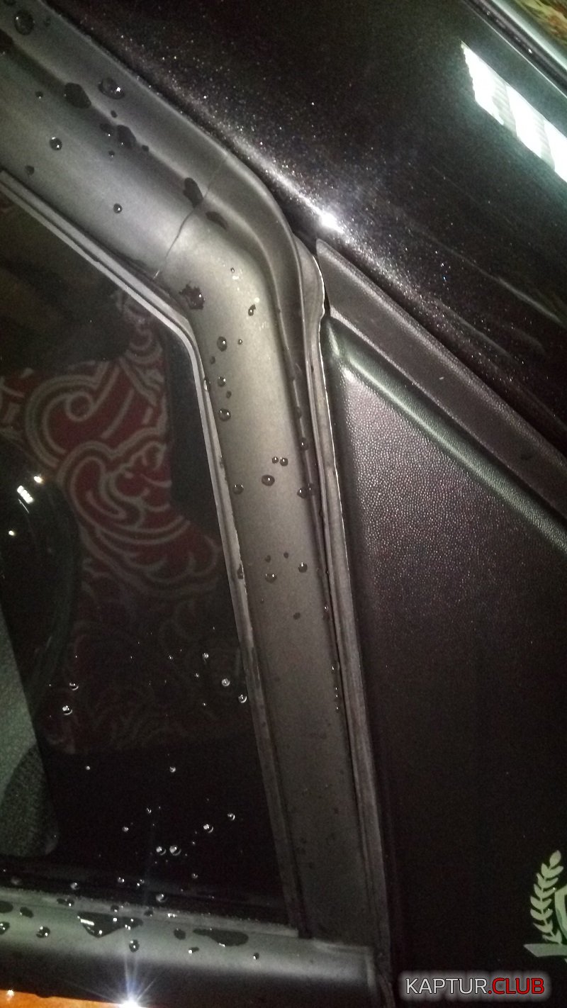

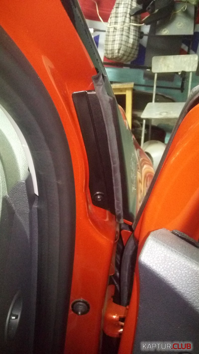

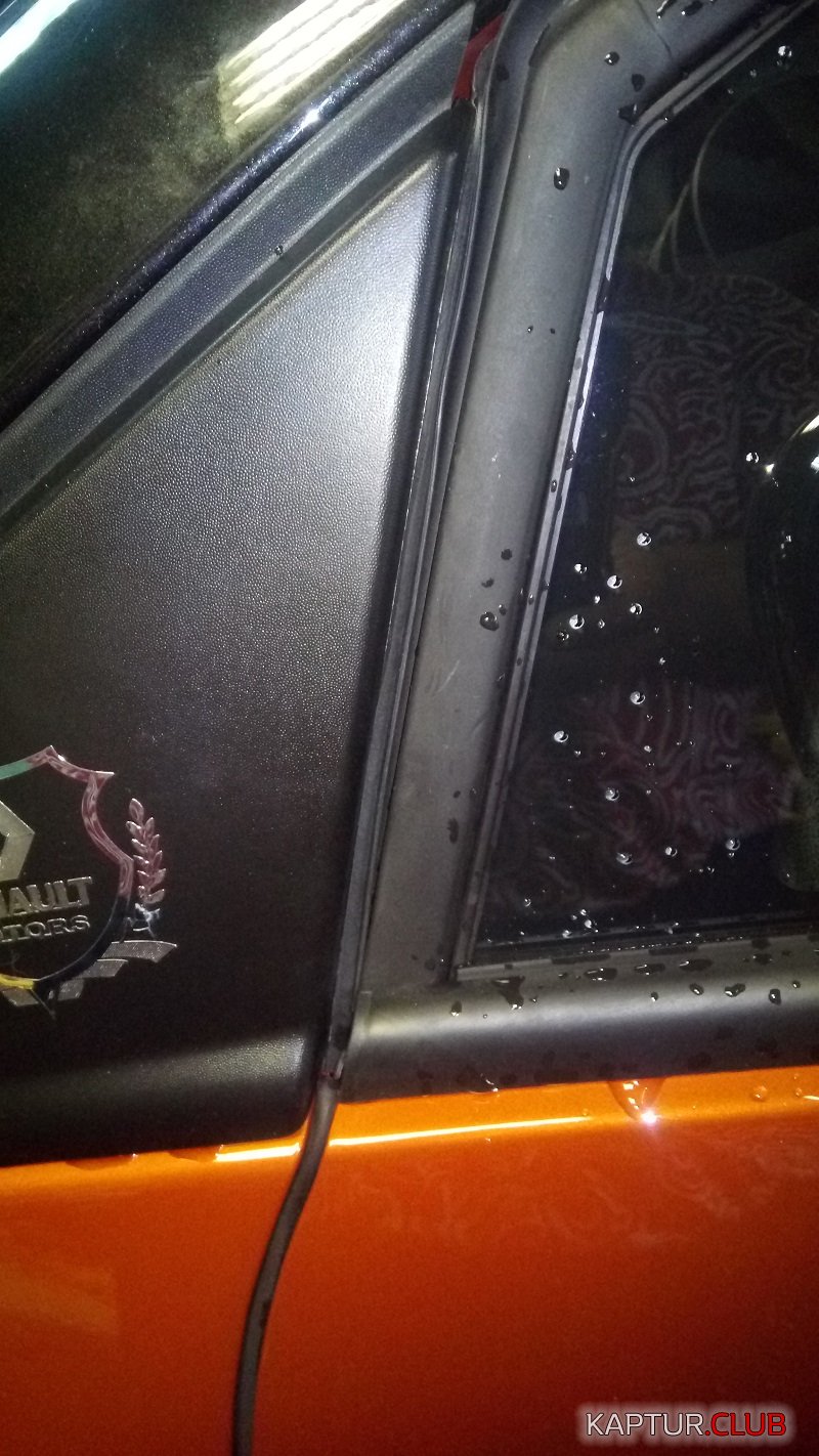

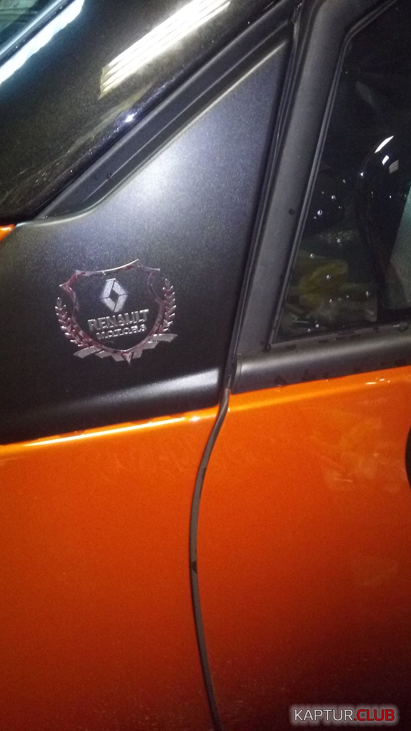

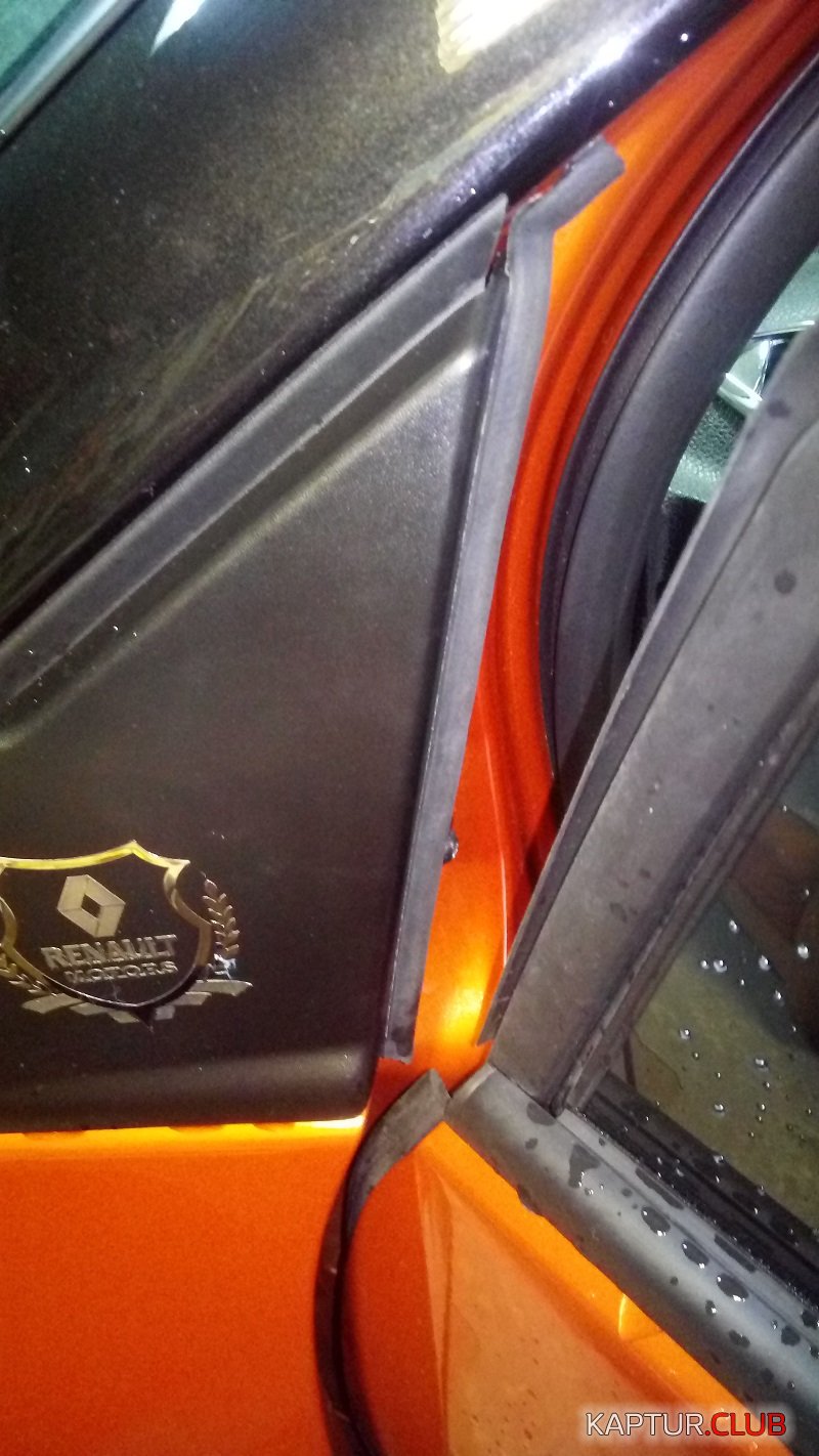

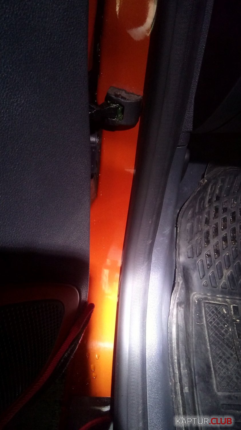

    Заметил что еще водичка протекает в районе пластиковых накладок и капает прям на шарниры и чехол элекро-проводки . Наклеил оконный уплотнитель , буду дальше наблюдать.

    Посмотрю у себя.
    Но послезавтра ))

    Проверил !!
    Уже как сутки поливает !!
    Не протекает , только когда открываешь дверь несколько капель попадает на разъём (((
    Но он точно герметичный , его мне разбирали когда делали доводчики стёкол и зеркал .

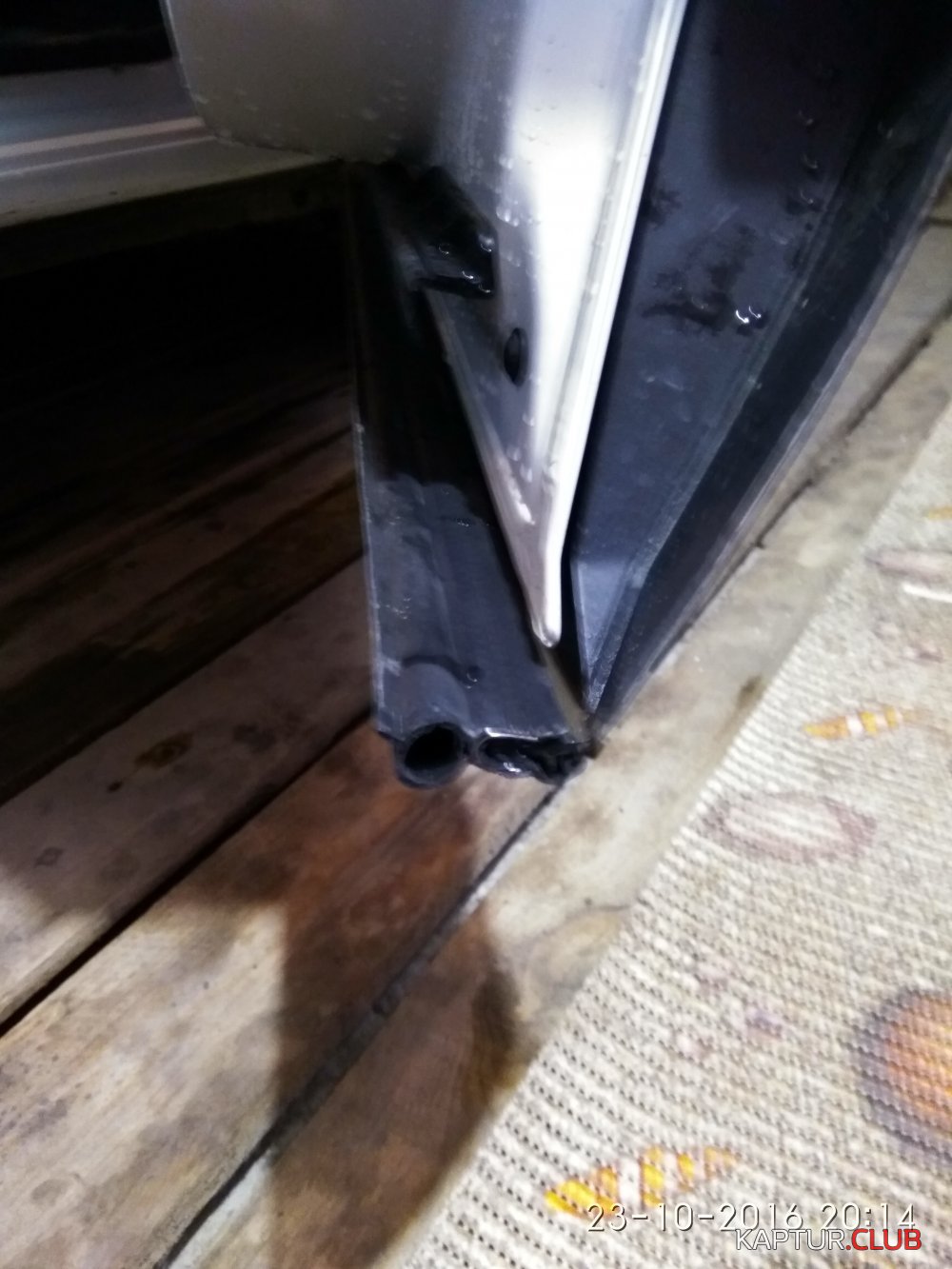

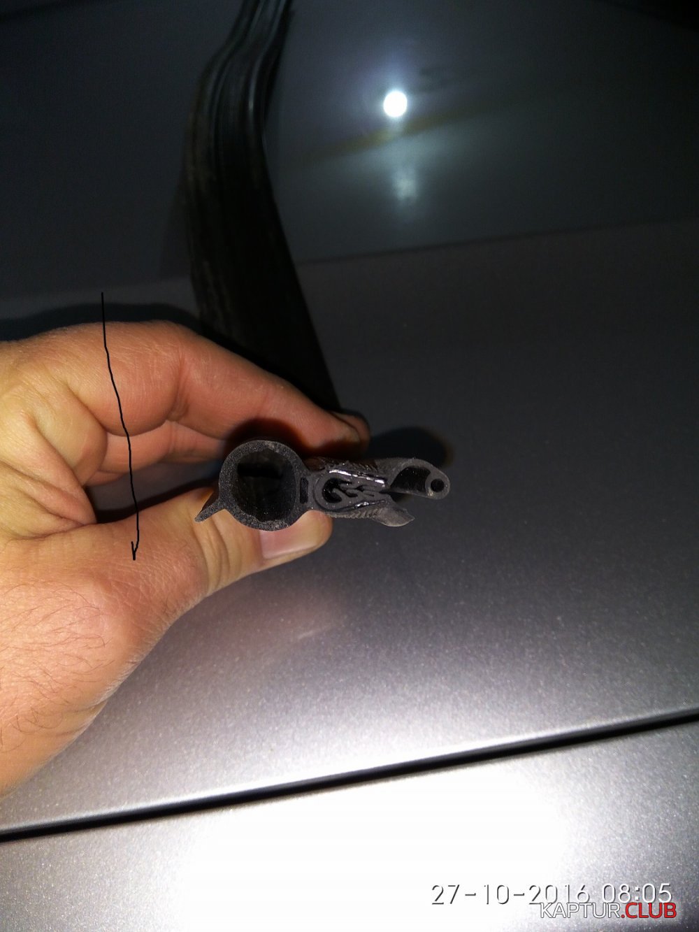

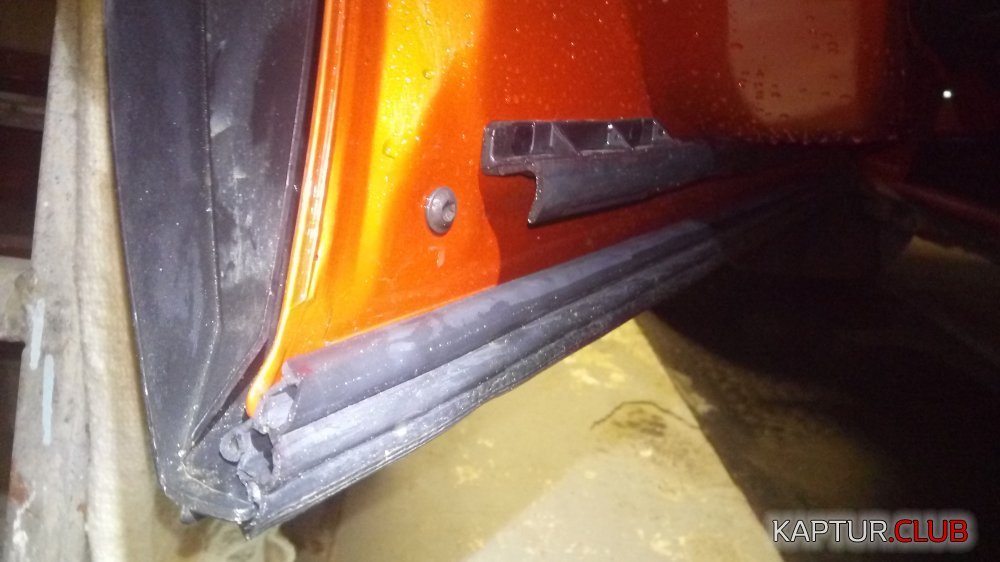

    Мыл сегодня салон и обнаружен отсутствия нижнего уплотнителя на водительской двери , когда , где потерял не знаю . Временно одел уплотнитель оставшийся с капота . Нашел в Москве на Разборе по 1500 руб , но на долго ли родной простоит . Можно установить уплотнитель багажника от ВАЗ 2107 , но решил заказать 3 метра на все двери сразу на АЛЛИ . https://ru.aliexpress.com/item/Univ...w-Strip-Weatherstrip-Sealing/32816039014.html

    Я когда снимал ( летом мыл ) , вроде так плотненько стоят ((!!
    Как он соскочить то мог ??((

    Сам удивляюсь , был на месте на той недели еще видел его , а сегодня хотел протереть , а его нет ! Может в темноте кончиком обуви зацепил ! original.jpg | Рено Каптур Клуб Россия | Форум KAPTUR.SU

    Ну это надо было не один раз - ЗАЦЕПИТЬ )))
    Прям диверсия какая то !!((
