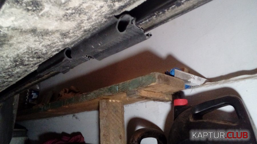

    Для сравнения прицепил 2 куска уплотнителя, закрепив по- разному. Слева как у Вас, справа как у Гарди. По-вашему лучше закрывает щель, но зато как у Гарди хорошо прижимается к порогу. Видимо у Вас из-за этого и улицу слышнее. Для начала испытаю как у Гарди, через недельку попробую перевернуть. 20180322_153424.jpg | Рено Каптур Клуб Россия | Форум KAPTUR.SU 20180322_153549.jpg | Рено Каптур Клуб Россия | Форум KAPTUR.SU

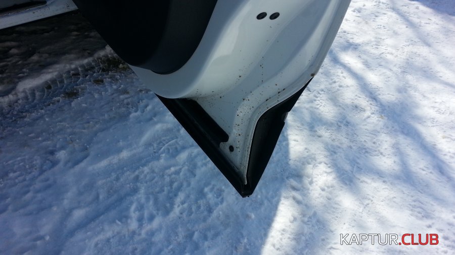

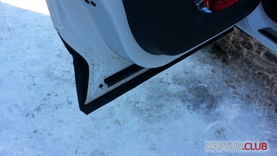

    Попробовал, переделал как было:laugh1:

    Скорее воду, а не грязь, ехал по одной улице, вода чуть ли не до порогов была (водопровод прорвало) задняя дверь чисто (ёё не трогал) а водительская вот такая:scratch one s head: (резинка сама вроде целая, никаких порезов и прочего) почему так понять не могу, по идее то получается наоборот она прижиматься плотнее должна

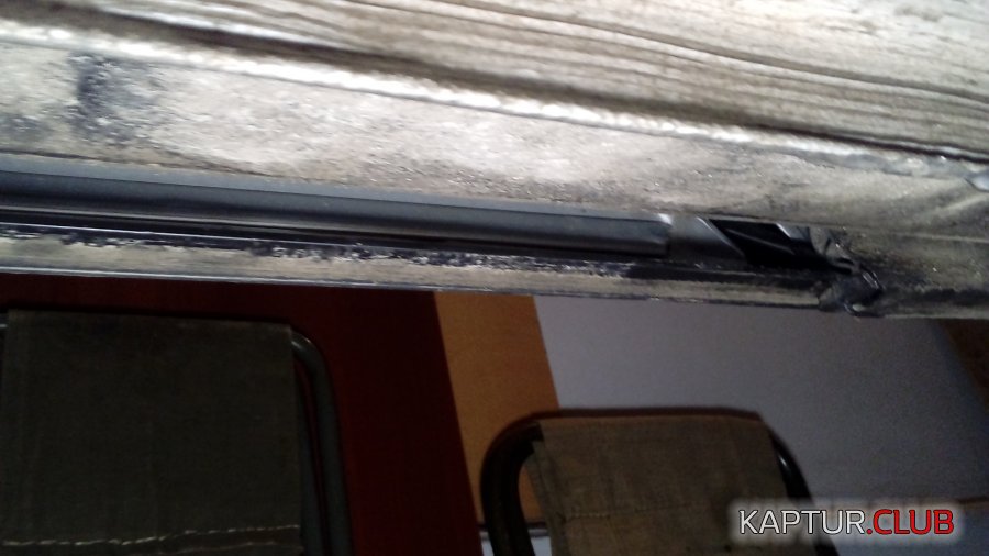

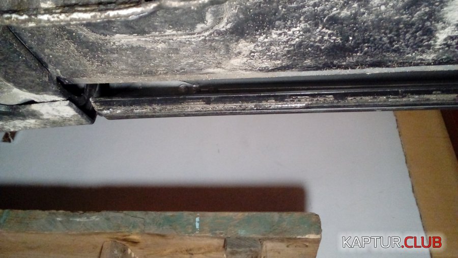

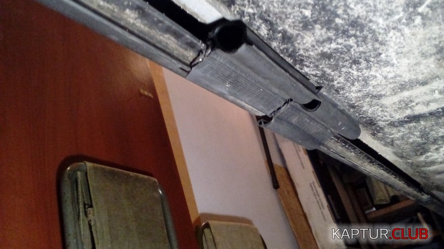

    Всё-таки у тебя она не сжимается и всей своей шириной перекрывает щель, то-есть как брызговик работает, для защиты лучше и краску не трёт, касается снизу антикор. А вверх ногами она прижимается к порогу, причём неравномерно, ближе к крылу сильнее, ближе к задней двери - чуть поменьше, грязь попадать будет по-любому и натирать. Когда вчера снял штатный уплотнитель - из ямы видно очень эту неравномерность. 20180322_154030.jpg | Рено Каптур Клуб Россия | Форум KAPTUR.SU 20180322_154138.jpg | Рено Каптур Клуб Россия | Форум KAPTUR.SU И ещё: всё-таки "вверх ногами" двери чуть тяжелее закрываются.
    Кстати штатная натирает своим ребром - вчера заметил узенькую полоску, правда пока не сильно, пробегу-то всего 2200. В итоге, наверное, как у тебя переверну :drinks::friends:

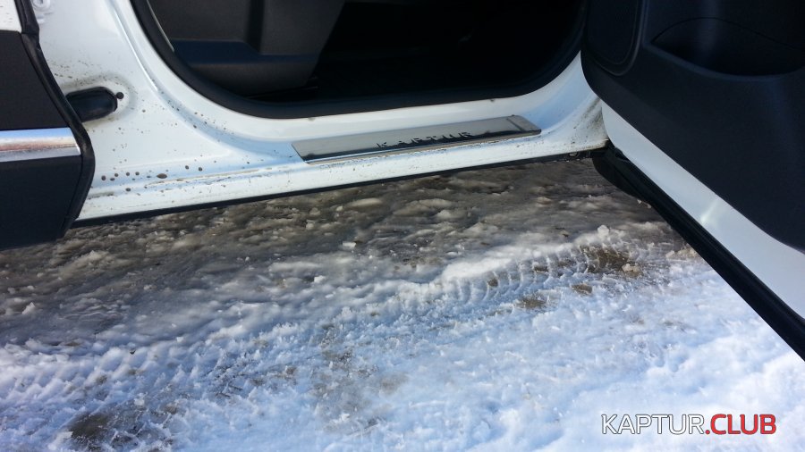

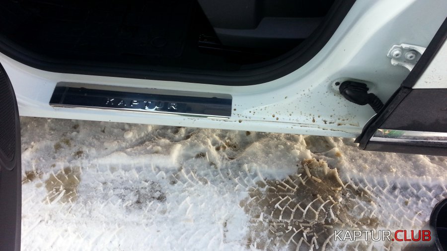

    Походу все же особой разницы то и нет, седня опять проехался по тому же месту пару раз, всё одно вода попадает:pardon:
    20180324_125430.jpg | Рено Каптур Клуб Россия | Форум KAPTUR.SU 20180324_125434.jpg | Рено Каптур Клуб Россия | Форум KAPTUR.SU

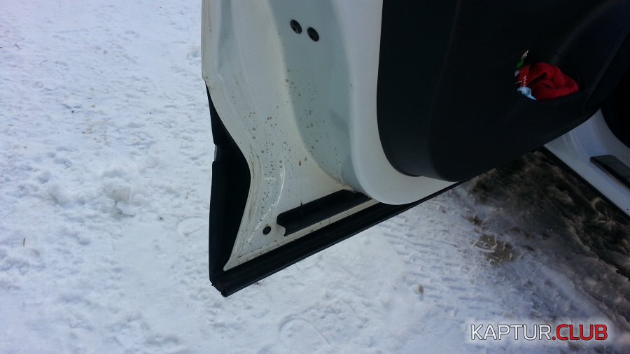

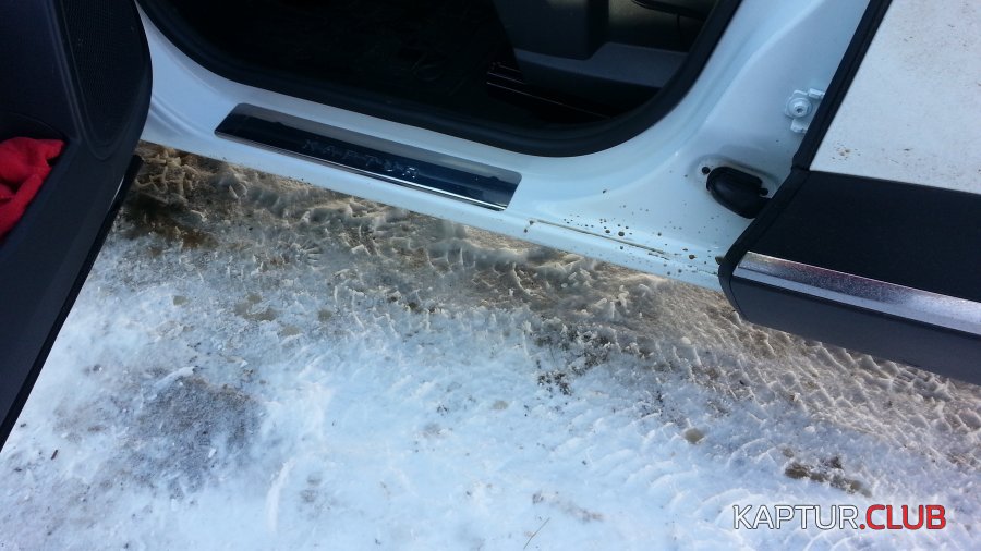

    А вот штатный, так чисто для сравнения
    20180324_125512.jpg | Рено Каптур Клуб Россия | Форум KAPTUR.SU 20180324_125508.jpg | Рено Каптур Клуб Россия | Форум KAPTUR.SU

    Ну вода-то везде дырочку найдёт, а вот от снежно-грязе-солевой каши у тебя резинка должна лучше защищать, а не работать хранилищем этой самой каши, как штатная.
