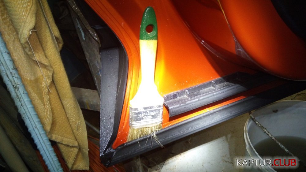

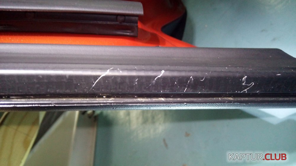

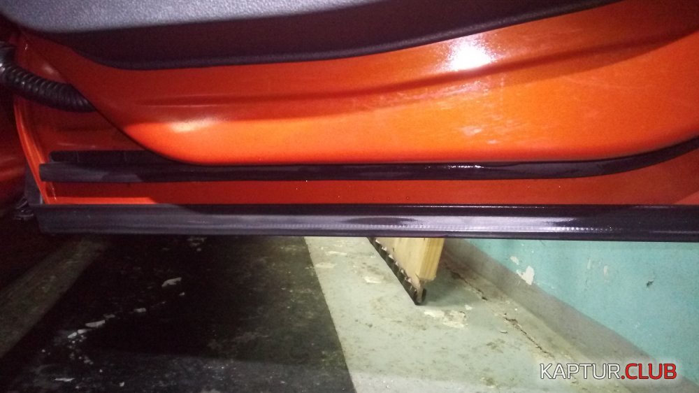

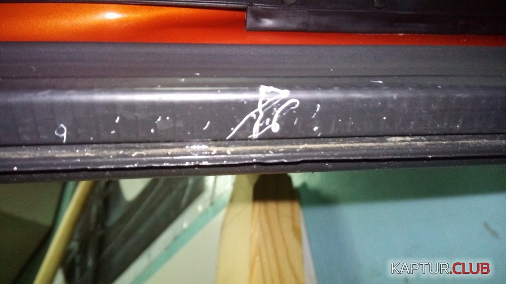

    Очень крепко стоит . На резинках остались следы клея -герметика , видать сборщик щедро промазал . В передних дверях уплотнители грязнее задних , мыть хорошо кисточкой . Промазал силиконом , такого хватает на 4 года .

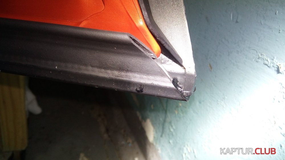

    Блин начал смотреть у себя и стукнул кромкой двери по верстачку, надо как то скольчик этот маленький устранить от греха подальше. Лаком наверно проще, чем покупать подкраску. А резинки вроде нормально так сидят
