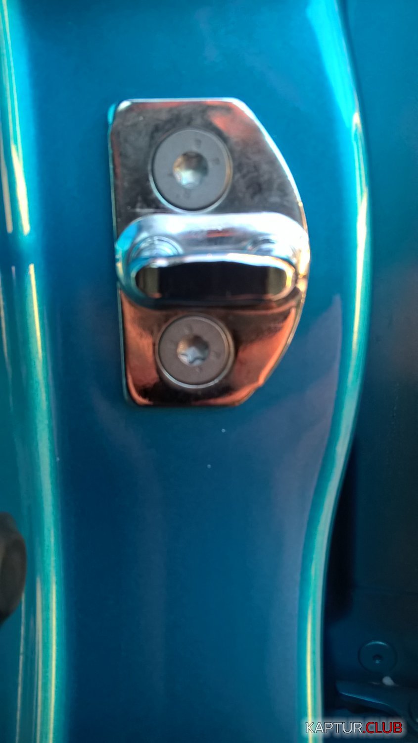

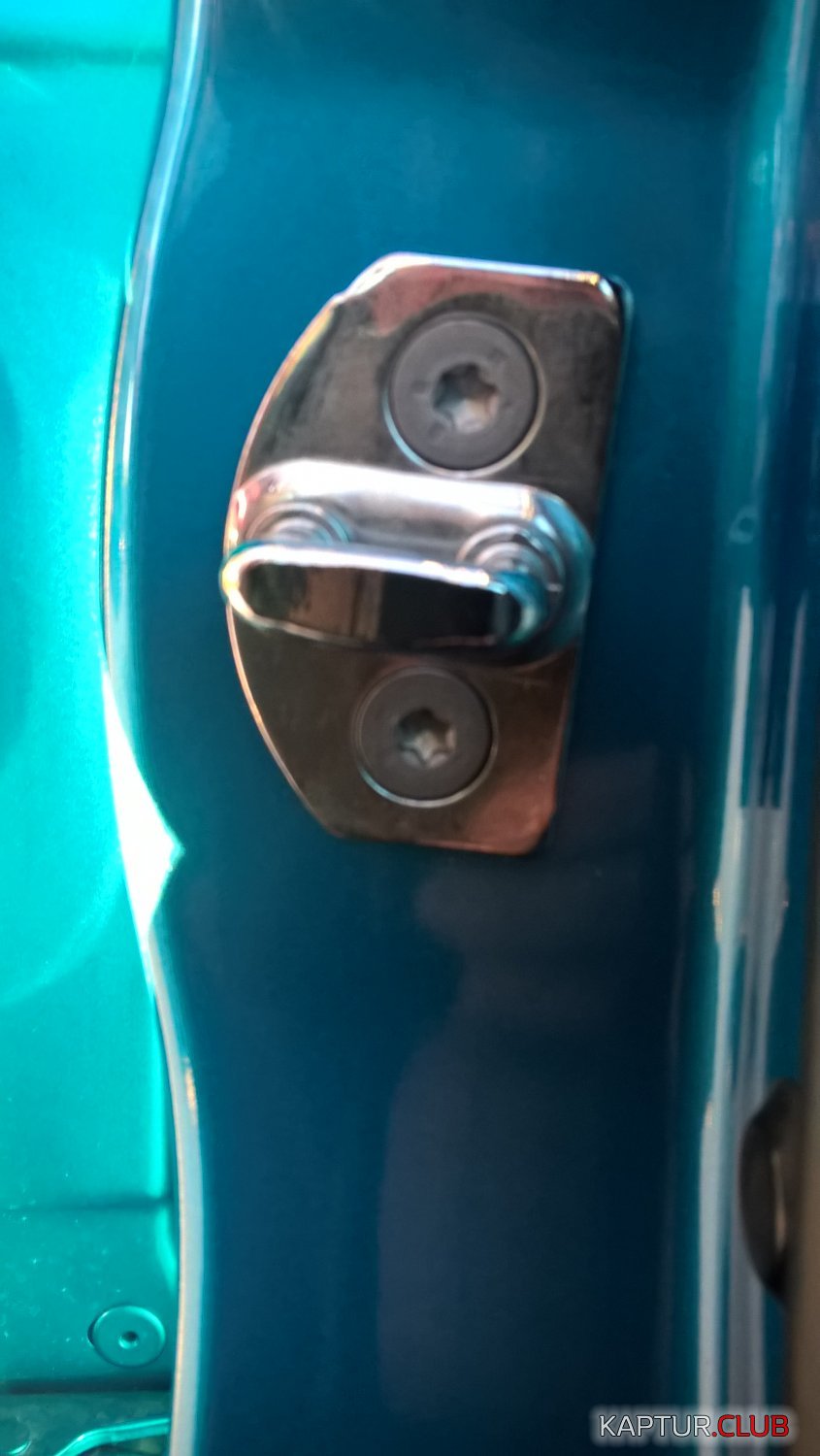

    Проблему писал раньше. Про плохое закрытие водительской двери ниже -15гр. Особенно ниже -20гр. ОД говорил что для рено норма. Пробывал сам отрегулировать скобу на стойке, но она жёстко стоит на своем месте. Взялся за сам замок. Показалось, что чуть поддался, ну если так то мизер. И наконец купил силиконовое масло ПМС - 200. Смазал уплотнители дверей. Сегодня на улице с утра -22 гр. Закрылась со 2-го раза, т.е. толи всё это немного помогло, толи прав ОД уплотнители потихоньку приминаются. Протирая силиконом заметил (на фото) скоба правой передней двери установлена криво в сравнении с моей, а зараза закрывается лучше. Чудеса да и только.

    Ну хз. Не в уплотнителях дело я думаю. В -30 как старый холодильник закрываются. И с 3-4 раза))) В -20 уже норм.

    Сам замок замерзает похоже. Уже после -20 подбирать начинает.

    Замок пытался смазать силиконовой смазкой (из балончика под давлением). Не помогло.
