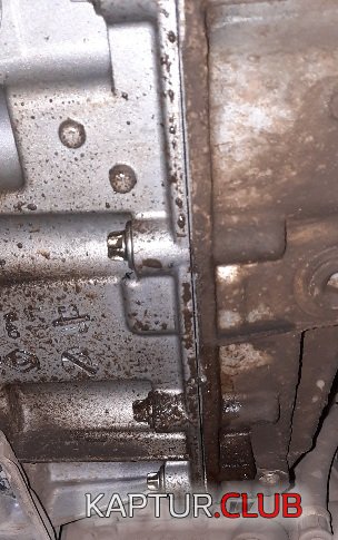

    Вот такая картина с низу. 20200911_152750.jpg | Рено Каптур Клуб Россия | Форум KAPTUR.SU
  10. Lucifer
    Lucifer Наш человек
    Jul 16, 2016
    2,744
    4,986
    TALLINN
    Demian
    KIA CRETA 6WD 3.0 MT
    было тоже самое,поменяли сальники и передний и задний.
  11. Provo
    Provo Наш человек
    Jul 26, 2018
    2,993
    2,832
    Уфа
    Руслан
    Через какое время после очистки картина возобновляется?
