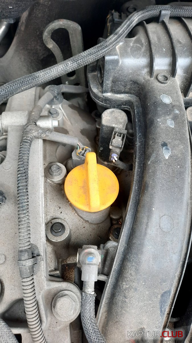

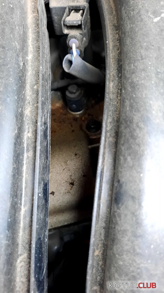

  5. Анатолич33
    Анатолич33 Интересующийся
    Jul 26, 2019
    31
    29
    КАПТУР, 2.0 АКП, 4-4, белый/черный
    20200910_154339.jpg | Рено Каптур Клуб Россия | Форум KAPTUR.SU
    Масленные подтекст в верхней части движка к трещине на АКП не притянешь. 20200910_154326.jpg | Рено Каптур Клуб Россия | Форум KAPTUR.SU
