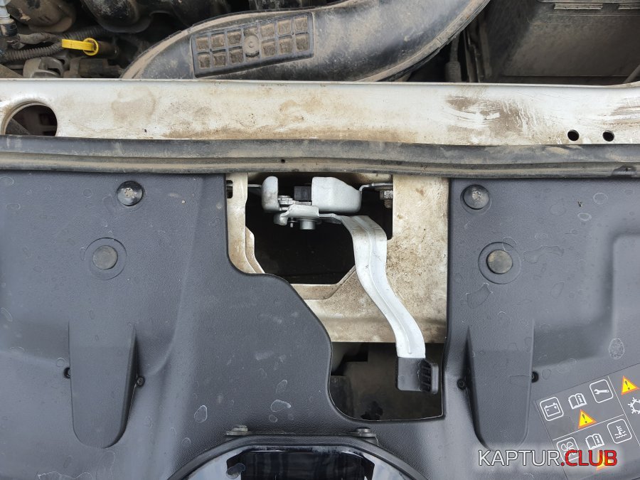

    Вот и меня настигла участь замены этого крючка! Как я ни брыкался, а уже сделали.
    Слал авто в понедельник на ремонт по каско. Сегодня забираю и ....... сюрприз. Нашлепка плюс новый замок!!!!
    20200708_135345.jpg | Рено Каптур Клуб Россия | Форум KAPTUR.SU 20200708_135349.jpg | Рено Каптур Клуб Россия | Форум KAPTUR.SU
    Ну я менеджерам все высказал, а толку, уже все сделано!!! Тля!((
    А гарантия на все это чудо аж целый год!

    Мне тоже пригрозили, что на следующем техобслуживании меня просто не выпустят (вернее авто), если я не поменяю петлю или не напишу отказ. Кстати, говорят, что меняют и замок. Это так?
