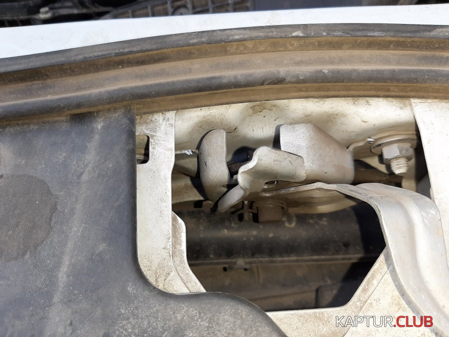

    Я писал ранее, что на трассе при сильном боковом ветре от встречных фур приподнимается капот. После приезда домой поехал на ТО-2. Попросил отрегулировать замок капота. Когда забирал машину, сразу не посмотрел, а когда приехал домой увидел две засечки на замке. Как будто зубилом стучали. Позвонил дилеру с вопросом "чё за нах?". Они признали, замок поменяли.
    По отзывной должны менять петлю и замок, так вот такое впечатление, что мне замок по отзывной не меняли, а поменяли сейчас. И ещё...

    Не дописал... Пластиковая накладка у замка тоже как новая (на фото она пыльная, а теперь нет). Вот тут непонятки.

    Чтоб капот колыхался, нужны ещё условия: степь, сильный боковой ветер слева, встречная фура. Фура как бы закрывает от ветра, а потом удар. От этого удара и машину заметно швыряет, держать приходится. Капот два раза подбрасывает. Просто на трассе (по М4 я 160 ехал) или на трассе в лесу все в порядке.
