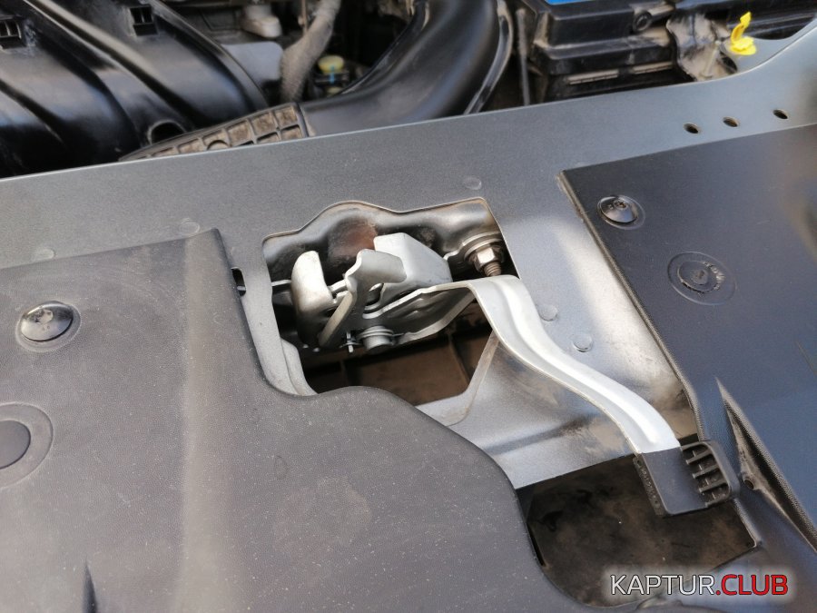

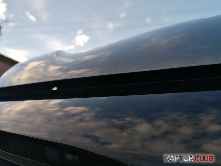

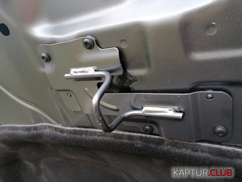

    IMG_20210626_200914.jpg | Рено Каптур Клуб Россия | Форум KAPTUR.SU IMG_20210626_200101.jpg | Рено Каптур Клуб Россия | Форум KAPTUR.SU IMG_20210626_200144.jpg | Рено Каптур Клуб Россия | Форум KAPTUR.SU Добрый день!
    С 2019 года было сообщение об отзыве Каптуров из-за возможности обрыва петли капота.
    Неделю назад ,начало июня 2021 года мне позвонили ,и попросили прибыть на сервис. Записали на 10 часов утра,предупредили что это займет не более 2-х часов.
    По прибытии на место, рассказали что будут менять петлю и замок. Узнал что петлю срежут болгаркой. Затем установят накладную петлю на пластине ,крепящуюся на 4 винта М6. Указали ,что так решили на заводе, были ли серьезные случаи,не знают совсем.Приказ сверху.
    Прошло 2 часа. Забрал машину. Осмотрел замок и петлю:
    ПЛЮСЫ
    Пружина нового замка стала мягче в 2 раза(+).
    Капот не испортили (+).
    Цвет накладной пластины и петли в цвет капота(+)
    МИНУСЫ
    Остатки обрезанной петли не закрасили.(-)
    Щель впереди между закрытым капотом и кузовом увеличилась на 8 мм (- жирный).
    Можно теперь увидеть в закрытом состоянии с помощью фонарика все что есть там. Резиновые подушки-ограничители капота висят в 8мм от кузова.
    ПРОСТО БРЕД!
    Обнаружил только когда приехал в гараж осмотреть более внимательно, торопился очень когда забирал.
    Думаю обращатся с претензией.
    Саму проблему вижу конечно, это неправильно выбранная высота петли. Замок сел в штатные крепления.
    У меня так.У кого все по другому ,расскажите покажите.

    Вот на скорости ещё посмотрите как он бултыхаться будет. А мягкая пружина замка это хорошо? Я тоже менял, под капот почти палец влезает. Теперь я больше боюсь, что капот оторвёт, чем до замены петли. На скорости с фурой на встречке нехило капот подпрыгивает.

    Здравствуйте. У меня после замены петли зазор не увеличился, скорее наоборот, как то более "плотнее" стал закрывается. На скорости 130 не шевелится ни чего. Сама петля покрашена, полости залили антикором. Претензий к дилеру по этому поводу нет.
    P. S. Изначально не хотел менять петлю. Писал 2 раза отказ. Потом надоело (т.к. дилер сказал, что при каждом посещении буду писать отказную) посмотрел в рем зоне как это выглядет в живую и согласился, о чем не жалею.
