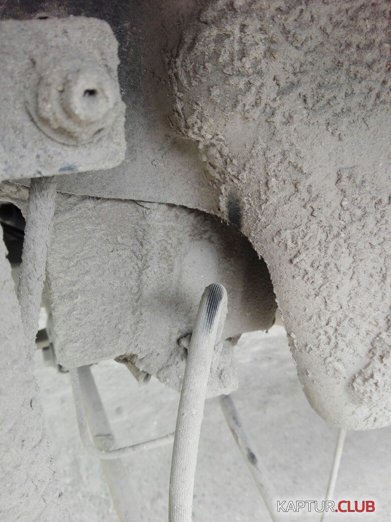

    Сегодня был на даче и полазил под авто , просмотрел все днище , пошевелил все до чего дотянулся .
    В том числе был пристально осмотрен шланг , ни потертостей и не малейшего намека на то что он касается фетрового подкрылка.
    В состоянии покоя до шланга 7-8 см , при наезде на импровизированное препятствие 3-4 см .
    Также не обнаружил подтеков , кислородный в норме , экраны на месте , средняя банка пока живая .
    В общем после зимы все норм . К ОД не поеду .
  3. гарди
    10.534
    Вот фото фетрового подкрылка , так что лучше подрезать или одеть на шланг защиту , что бы сначала защитный слой начала тереть . yKOl7ibEdQo.jpg | Рено Каптур Клуб Россия | Форум KAPTUR.SU

    У меня такого нет .
    Защита на шланг поможет от механических повреждений , но ускорит старение шланга . Скорее всего он сопреет очень быстро .

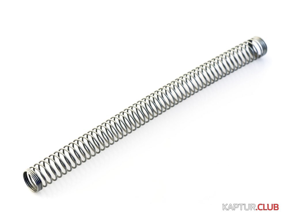

  10. Влад Владыч
    2 апр 2017
    1.039
    1.609
    Влад
    А такую? Стоит всего 158 рублей.... Но ставить желательно не самому.....
      46,5 КБ
      611
