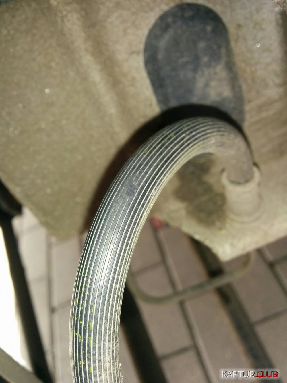

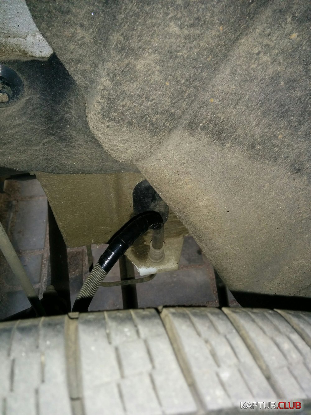

    Подкрылок войлочный. Шланг был немного потёрт. В результате ТО1 подкрылок не подрезали, но шланг замотали черной изолентой. Думаю, что черная изолента долго не продержится. Надо было синей :smile:... На фото: было и стало

    Вот и у меня также, немного. Даже меньше. Просто машина была обработана антикором (аля шумка), я ему говорю - вот смотрите цвет другой шланга. Проверяющий говорит, нет - это типа антикоротвалился чуток, типа все ок, отпускам вас без подрезания и каких либо изменений. Вот теперь и думаю, когда у меня шланг протреться ?
