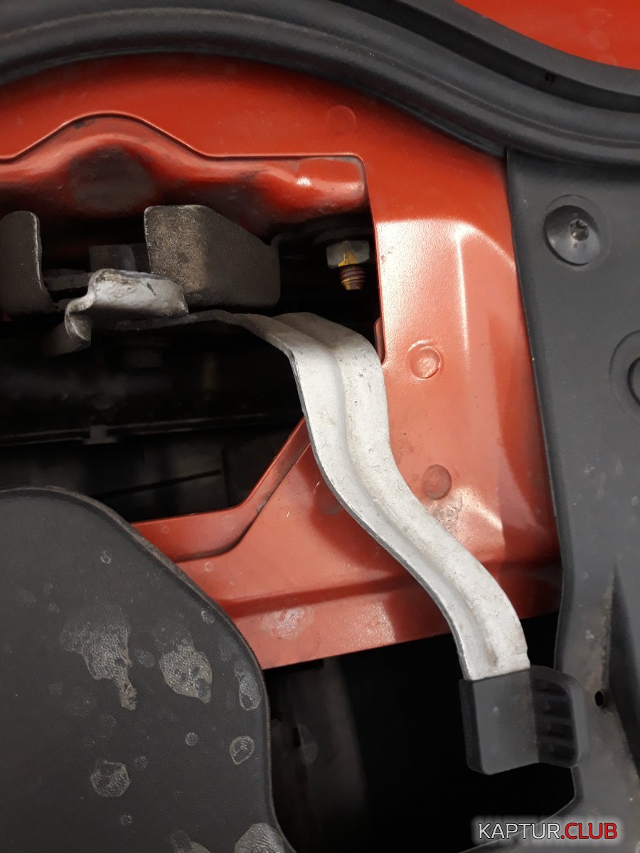

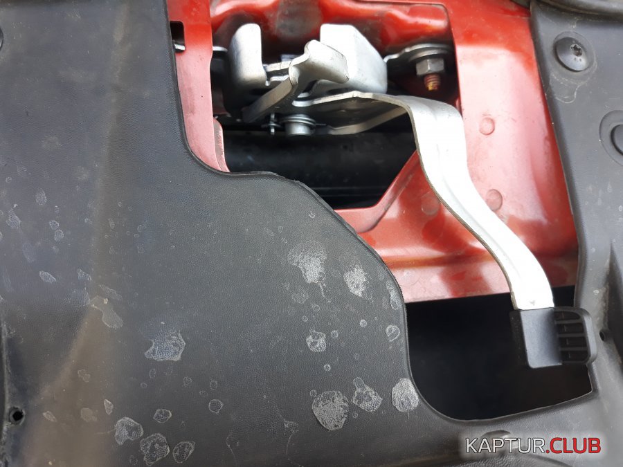

    Вот старый замок .
    Замок - старый.jpg | Рено Каптур Клуб Россия | Форум KAPTUR.SU
    Вот новый .
    Замок - новый.jpg | Рено Каптур Клуб Россия | Форум KAPTUR.SU
    Как говорится , найдите отличия )))
    Загрязнённость - не в счёт ))

    после смены замка у всех капот лежит ровно?
    у меня съехал в одну сторону.
    во всяком случае я ранее такую щель не припомню за год владения.
    такое может быть после смены замка?

    а как я проверю?
    я ж не знаю как он без замка свободно ложится.
    в общем на приёмке довольно скептически отнеслись к моему замечанию.... я , право сказать, и сам уже разуверился, НО 10мин ковыряний и(О, ЧУДО!!!) всё встало на свои места. чуток замок сместили(хотя говорили что там нет допусков).
    в общем кто меняет замки - проверяйте не отходя от кассы.
