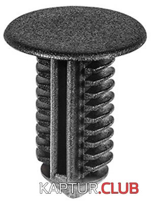

    Тоже криво поставили, зазоры не ровные, сдвинули влево. Жду ТО 60, поеду гайки крутить

    Отвечаю сам себе - оно, брал в Emexe 89 рублей штука
