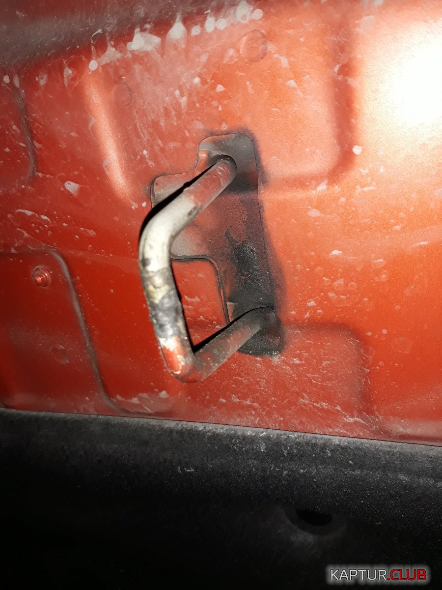

    На старой фотке плохо было видно, сейчас перефоткал. У тебя сверху и снизу петля загнута и приварена,а у меня верхняя часть прям встык приварена, не так как нижняя(с загибом). Может в этом и причина отзывной.:sorry2: Петля (7) копия.jpg | Рено Каптур Клуб Россия | Форум KAPTUR.SU

    У меня тоже с загибами приварена
    pan likes this.

    Значит не в этом причина, просто мне рукожоп варил:sarcastic:.
    Campan likes this.

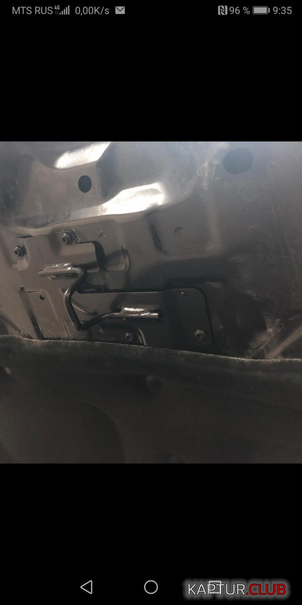

    У нас в группе ватцапе выложили :beee:

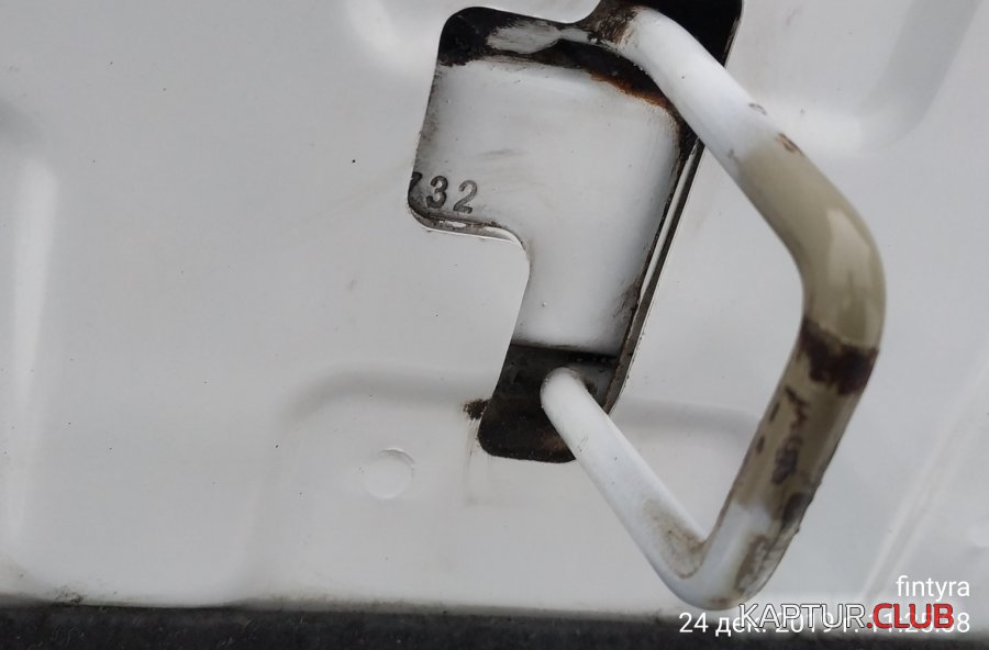

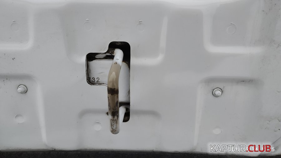

    зафоткал, с загибами, вроде надёжно...
    #20191224_112538.jpg | Рено Каптур Клуб Россия | Форум KAPTUR.SU
    12.jpg | Рено Каптур Клуб Россия | Форум KAPTUR.SU
