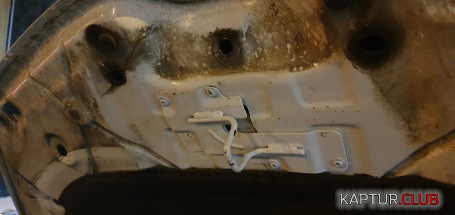

    вот это колхоз. хорошо что не сверку задвижку не приклепали
    И за эту работу мне мой дилер, в Пскове, сказал что забирает машину на 3 дня

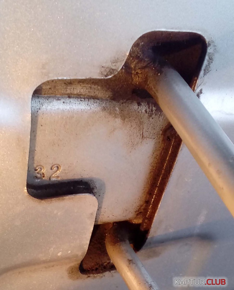

    Вот еще раз пересматриваю предоставленные фотки. На фото Андрея pan петля имеет форму трапеции, кстати похожа на дастеровскую, а на остальных форма петли близка к прямоугольнику. Никто не замечает?

    У меня три дня и получилось, хотя там работы на 30 минут. Покраска в лучшем случае из баллончика - отдавали вчера вечером, но смог забрать только сегодня - и все равно краска сырая.
    Да и красили судя по всему чуть ли не по грязи (протёрли немного и всё)

    У вас заклепки прокрашены, а на драйве лежит фотка, где черные саморезы

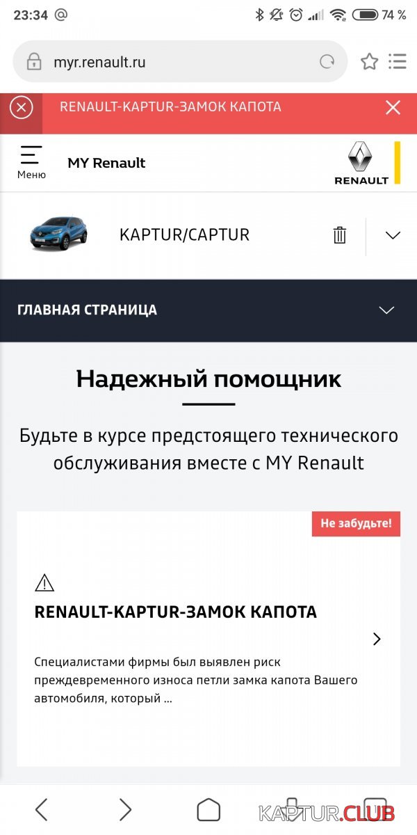

    Зашел на сайт. Пишет вот такое. При попытке нажать пишет ошибка Screenshot_2019-12-24-23-34-09-585_com.android.browser.jpg | Рено Каптур Клуб Россия | Форум KAPTUR.SU
    Какой нах износ на ней даже потертостей нет
