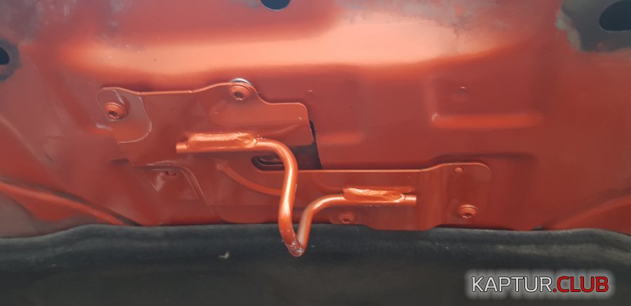

    Как же они туда гайки заложили? Выпиливали дыру в капоте под руку? Скорее всего это просто саморезы с головкой под ключ, типа как

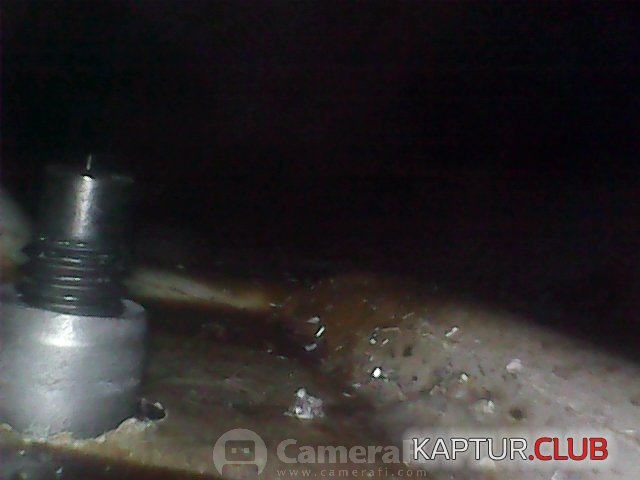

    Да ну, что вы. Я не большой поклонник Петровского, но крепить капот на саморезы - это напрашиваться на уголовку в случае аварии.
    Не поленился эндоскопом залезть и поглядеть - там что-то типа заклепочной гайки, похоже. Видимо, через дырку кривым держателем подлезли. Или приварили гайку снаружи, а в нее уже ввернули болт 20191226_105257.jpg | Рено Каптур Клуб Россия | Форум KAPTUR.SU 191226_105554.jpg | Рено Каптур Клуб Россия | Форум KAPTUR.SU

    Интересно, а коррозия там не пойдет?

    До 3-х лет или 100000км, думаю не успеет.
    19-й не отзывают, а у остальных осталось год, максимум 2 гарантии.
    По фотке конструкция очень сомнительная, наверное когда реношные инженеры ее увидят, последует следующая отзывная

    ИМХО вряд ли. Воде там взяться неоткуда, а та, что есть - быстро испарится при езде.
