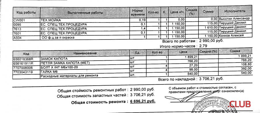

    Сделали мне замену. Будем посмотреть. Работали ровно полтора часа. Рено это стоило 6696,21 рублей. Если умножить на почти 80 тысяч автомобилей, получаем сумму в полмиллиарда.

    Три экземпляра. Один мой

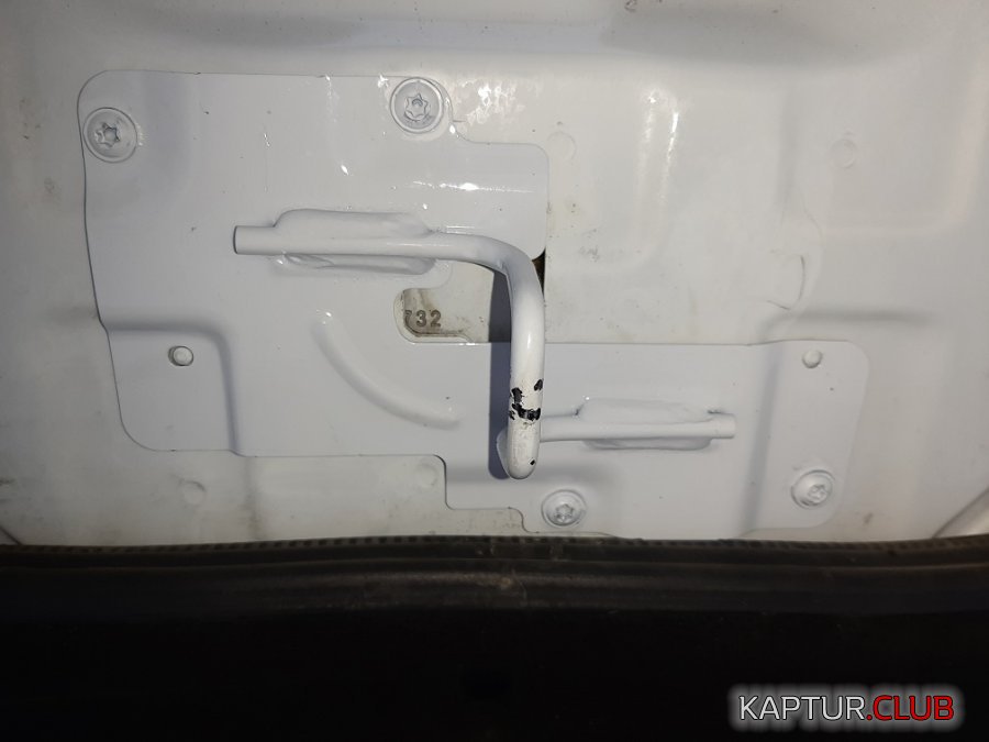

    Фото замка и размеры петли не сбросите?

    Ну если высота новой ниже, значит она больше натягивает капот вниз чтоб капот вниз не отпускался от потока воздуха. Но можно и по другому решить. Тот же уплотнитель по периметру верх низ тоже норм упор даёт и препятствует движению капота вниз. Что собственно у меня и сделано
