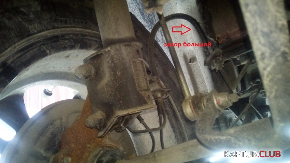

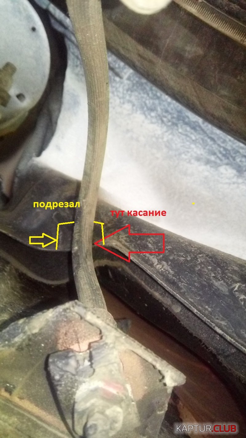

    Может про это разговор идет ? Установил подкрылки сам оригинал Реношные , по дружины сразу подрезал , а вот под шланг подсказали добрые люди . Сзади с левой стороны шланг далеко идет , а вот с правой стороны край подкрылка сделан с изгибом и достает до шланга и трет . 1.jpg | Рено Каптур Клуб Россия | Форум KAPTUR.SU 3.jpg | Рено Каптур Клуб Россия | Форум KAPTUR.SU

    специально встал задними колёсами на бордюр ( 4вд не пальцем деланы:smile: ), с фонариком, попой к верху полез ночью глядеть шланги... У меня подкрылки стоят задние с покупки, у ОД ставил...пробег 14000 и ничего там не трёт и не достаёт у меня... хотя я в отзывной компании тоже... короче я так понимаю мне по человечески поставили. А так давным бы давно перетёр за 14000 км... и с лева и с право посмотрел, норм всё.
