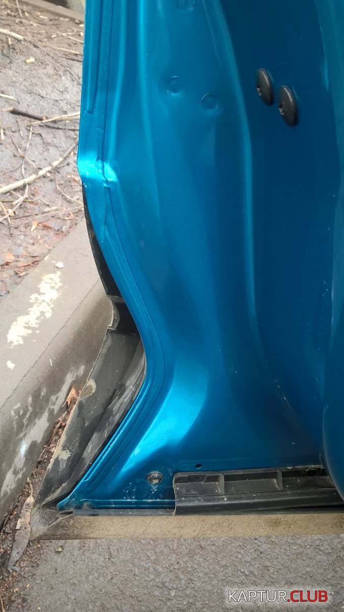

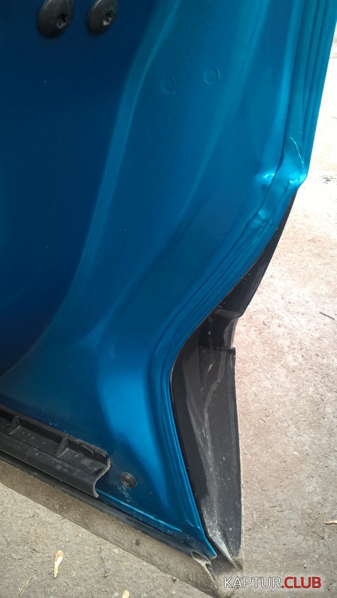

    Странно, а на фото как будто они одно целое. Надо у себя взглянуть))

    100% не одно целое, я их заменил, как и многие другие, ща найду ссылку кину.

    Я их было хотел на герметик посадить, но потом решил, что не стоит, а то еще вместе с краской оторвуться или с пластиковой накладкой.

    Аналогично - потерялась одна клипса от верхнеего уплотнителя после одной из очередных автомоек, висит на оставшихся.
    А нижний - надет на отбортовку двери. Его легко меняют на уплотнители другой конструкции - не загнутые наверх и не накапливающие за собой грязь и влагу. Вроде от Газелек какие-то...

    С водительской двери отваливался постоянно. Просто поджал плотно по всей длине то место (прорезь) которым он одевается на пластик двери, вот уже с декабря ни разу не отпал.

    Меня они тоже добивали. Снял их,помыл и обесжирил резинки,и пластик. Затем в жёлобе резинок прошёлся "моментом" с водозащитой и насадил обратно. Второй сезон,нормуль.

    Неее , не одно целое .
    Я дважды за год , на даче их снимаю , чищу (их и там где они установленны).
    Потом силикон , мальца их поджимаю и устанавливаю .
    Нет проблем .
