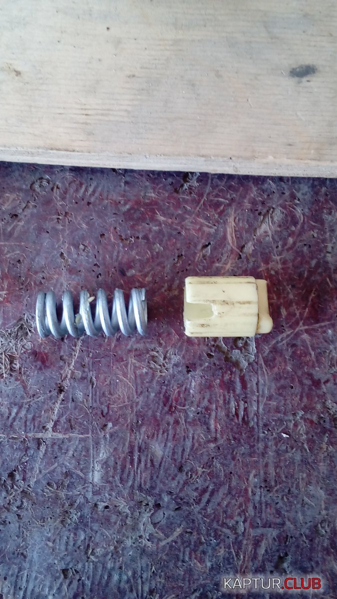

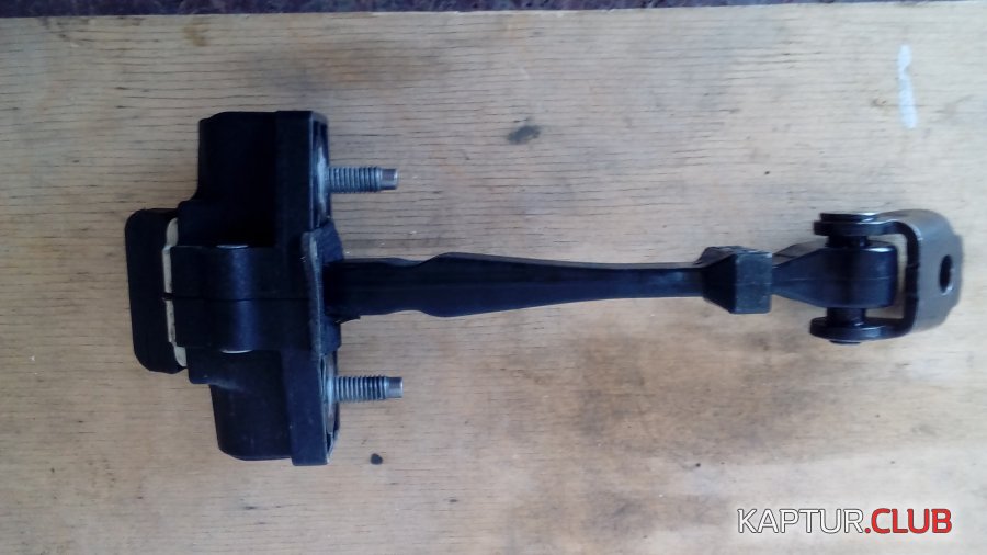

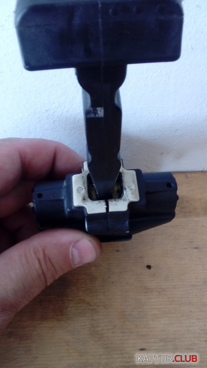

    Ничего там не регулируется. Я снимал, разбирал - хотел наоборот ослабить(слишком туго всё). Пружинки заменил на помягче - не держит совсем. Обратно поставил родные и закрыл тему. Допускаю, что на рестайле полегче пружинки воткнули - надо сравнивать.
