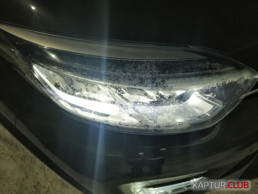

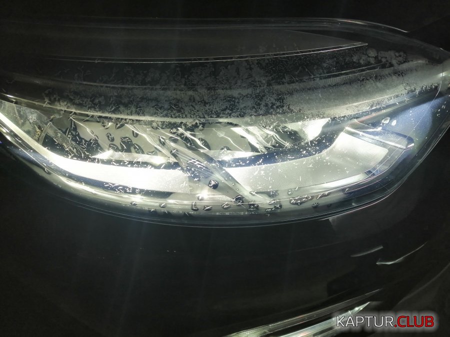

    Заметил, что лед фары каптюра очень склонны к запотеванию! У меня машина живёт на улице и после мойки туда попала влага, которая там на морозе живёт уже целый месяц! Лед фары не нагреваются и соответственно влага превратилась в иней который живет на внутренней части стекла фар. В обычных галогеновых фарах каптюра такого нет! Да если и попадёт немного влаги просохнут, если их включить. Вот так выгледят обе фары иней внутри. IMG_20210215_185331.jpg | Рено Каптур Клуб Россия | Форум KAPTUR.SU IMG_20210215_190150.jpg | Рено Каптур Клуб Россия | Форум KAPTUR.SU

    Запотевание появляется, если включить после стоянки в холодную погоду, потом проходит. А вообще странно, обычно диоды при работе должны греться прилично, возможно они находятся слишком далеко от стекла.

    А в дальнем какие лампы? Может дальним прогреть?

    Светодиоды тепло отводят через радиаторы, а они практически внутри моторного отсека, и дальний тоже диоды. Поэтому у меня всё на лампах и тепло и дёшево)))

    Это как-то мешает Вам эксплуатировать автомобиль?
