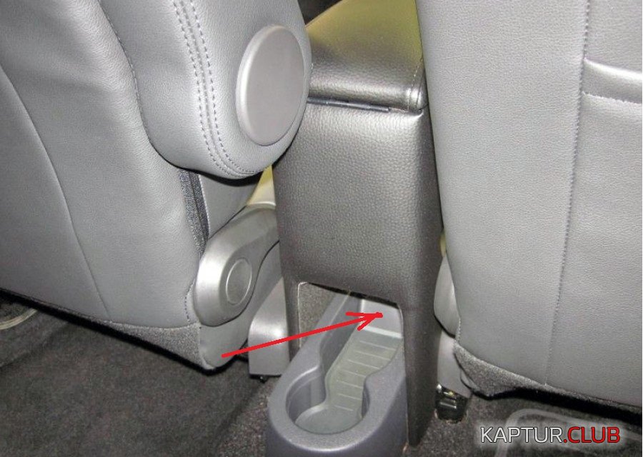

  6. гарди
    Jun 16, 2016
    4,175
    10,536
    Самый ближний датчик к заднему сидению вот тут .
    Apkaguu, m.susl and Campan like this.
