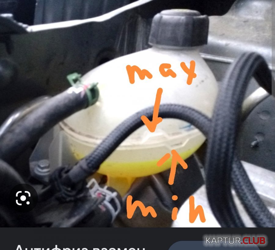

    Подскажите, правильно, что эти отметки обозначают максимум и минимум? Screenshot_20230404_185545_edit_48872096797230.jpg | Рено Каптур Клуб Россия | Форум KAPTUR.SU
    А то заметил на месте парковки ярко-жёлтые пятна и решил проверить уровень антифриза, а в норме он или нет - не уверен )

    Норм - по шву расширительного бачка.

    Ваши предположения правильны, но все замеры производятся только на прогретом двигателе.

    Ага, разобрался. Бачок придумал имбецил, метки хрен разглядишь. Уровень ближе к MAX. Запарковал машину на чистый снег, с утра погляжу, накапало или нет.

    Как выяснилось, неправильны. На бачке есть отметки MIN и MAX, но они расположены почему-то на торце бачка, который смотрит вперёд по ходу движения авто, и этот торец плохо видно из-за окружающих его деталей. Я б расположил метки сбоку, где гораздо лучше видно. Но французский сверхразум, проектировавший это изделие, решил по-своему.
