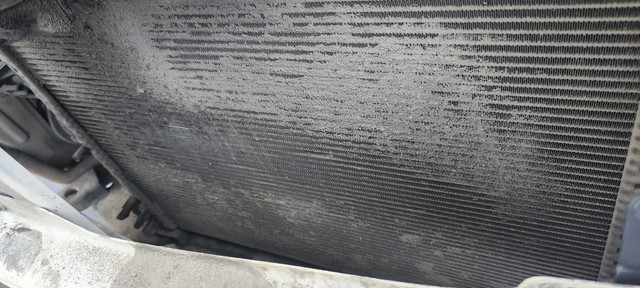

    Бампер надо снимать? :scratch one s head:
  3. zZz
    7 окт 2018
    5.697
    6.322
    Moscow
    Конечно
    Ezdec нравится это.
  4. Anshe
    Anshe Наш человек
    15 дек 2019
    2.894
    3.694
    Ой блин:sad:
    А сверху никак меж радиаторов ёршиком не залезть? Наглухо всё?
  5. zZz
    7 окт 2018
    5.697
    6.322
    Moscow
    Соты внутри закупорены, только пробивать керхером. Каптюр слишком компактный авто по моторному отсеку. Ержиком, можно только ещё больше закупорить соты.
    Ezdec нравится это.
  6. Anshe
    Anshe Наш человек
    15 дек 2019
    2.894
    3.694
    Керхером, если тока небольшим напором, а то люминь погнётся, было уже у кого то. Так то в саду иногда с шланга проливаю небольшим напором, насквозь через оба радиатора, вроде пока не замечал препятствий х.з. Сетки в бампере нет(в отличии от сандеры) и шланик легко прямо к сотам подводится. А кста химия какая то есть для наружной очистки?
