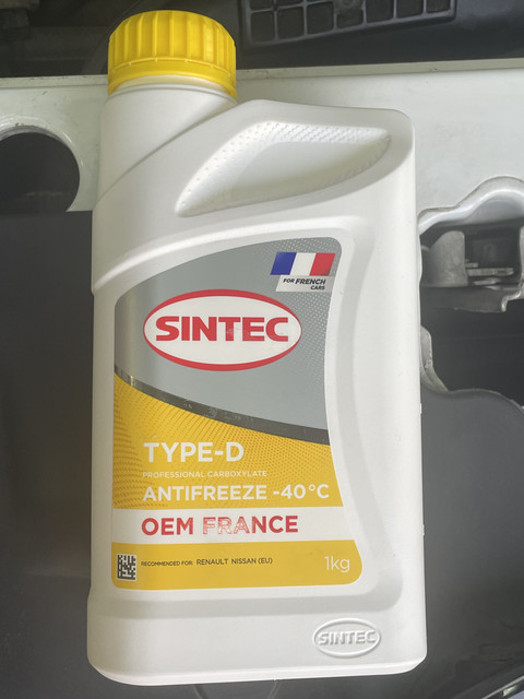

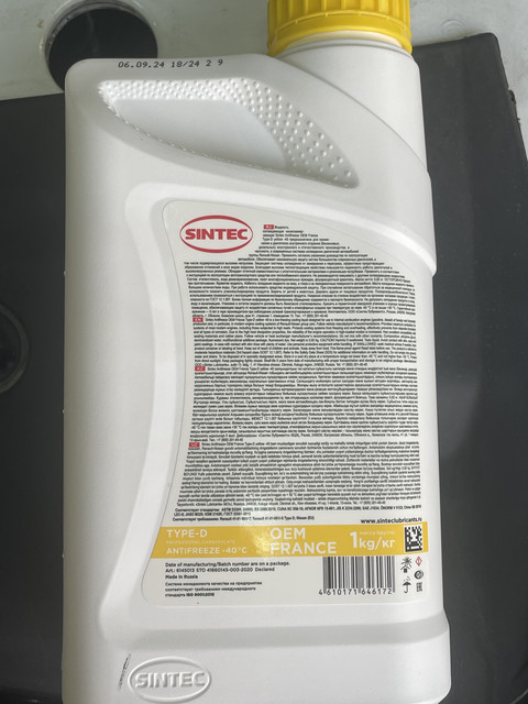

  11. Warlock
    Warlock Наш человек
    14 сен 2023
    370
    260
    Каптур 2016 2.0 AWD
    Прикольно, у меня тоже уровень был норм ниже половины.
    Открутил крышку, оттуда вышел воздух, после чего уровень повысился до половины.
    Долил немного такой жидкости.
    Попробую заказать новую крышку бачка Renault 82 00 048 024
