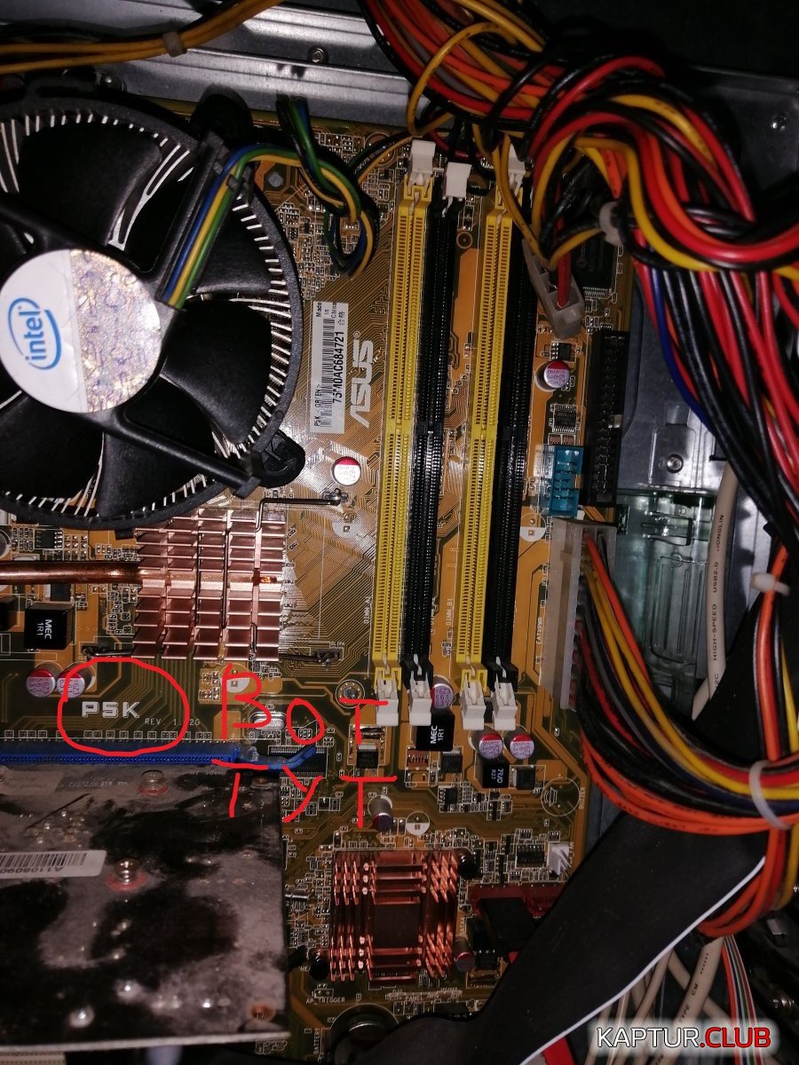

    Принёс с работы донора, нехватает видюхи и оперативки, видюху установил, а вот с памятью лажа какая то Дрр 3 не лезит, Дрр тоже. Как определить какая нужна?
    IMG_20200601_201448.jpg | Рено Каптур Клуб Россия | Форум KAPTUR.SU
    83.825
    207.918
    Всё просто , на мамке же написано - что за серия .
    Пару кликов мышкой и всё .
    Память DDR2
    https://www.asus.com/ru/Motherboards/P5K/
    Remerx нравится это.

    Ну не компьютерщик я, я вот даже сейчас не понял где там серия написана:unknw:
    83.825
    207.918
    Всё просто , вот смотри .

    Вот только если в "умершем" была память DDR3, то этот будет наверняка более тормозным даже если память найти. Ну и с хорошей долей вероятности старая винда на этой мамке не стартанёт - надо будет переустанавливать.
    83.825
    207.918
    Если стояла ХР - то может и стартануть .
    А вот если Семёрка - точно не стартанёт .

    Процентов 80 оперативка, проверь какая память , проверь одинаковые или разные, скинь жесткий диск и попробуй загрузить только с оперативкой и процом
    1) если загрузится с одной планкой- проблема в совместимости / самой плашке
    2) если без Харда с обеими плашками грузится проблема в питании(не хватает чтобы стартануть хард
    3) проверь точно ли стартует видео(интегрированная/дискретная)
    Вообще идёт ли прогруз проца после старта?
