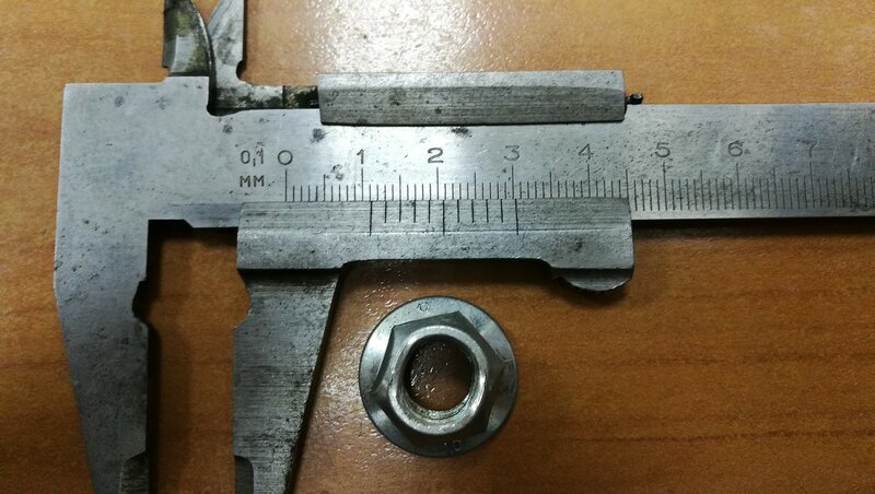

    Мы тут с пацанами на работе вспомнили, что когда на Логанах гоняли, тоже под сидение подкладывали гайки / шайбы.
    Конструктив наверно такой. Но кому-то это неудобство доставляет проблему, а кто-то ее вообще не видит...
    Я не обломался ни разу.
    Времени сегодня заняло с подкладыванием минут 15, наверно.
    Делал два раза. Пробовал толщину подкладки. Второй раз получилось лучше.
    Первая гайка была на 11 мм.
    proxy.php?image=https%3A%2F%2Fimg-fotki.yandex.ru%2Fget%2F177849%2F241155576.c0%2F0_18af9f_27df3619_XL.jpg&hash=31c4e745ba3efdd186d2be8bd3b8fa7b | Рено Каптур клуб Россия | www.KAPTUR.club
    Сейчас сидеть гораздо удобнее. Прокатился по райончику , реально сидеть лучше

    Болта хватило, с запасом, сторона левая, только, со стороны двери водителя.
    Я проехал сегодня около 40 км, буду немного уменьшать толщину прокладки, всё решит завтрашнее утро. При такой толщине проставки, в 13мм, лично мне показзалось немного не удобно педаль сцепления выжимать, вообщем потестить надо покататься и подогнать потом по своим физиологическим данным и удобству, сделаю точно. Комфорт нужен.
