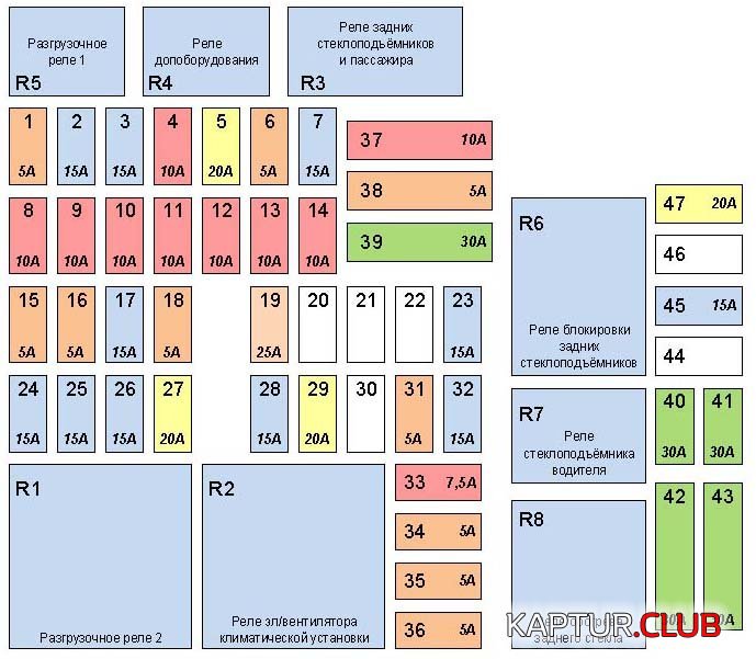

    Может щёлкать, а контакты подгорели, как вариант. Попробовать вытащить, звякнуть его на предмет перемыкания.
    З.Ы. проверил 13-тый,он вообще не влияет ни на какие ЭСП, по крайней мере на "Драйве".

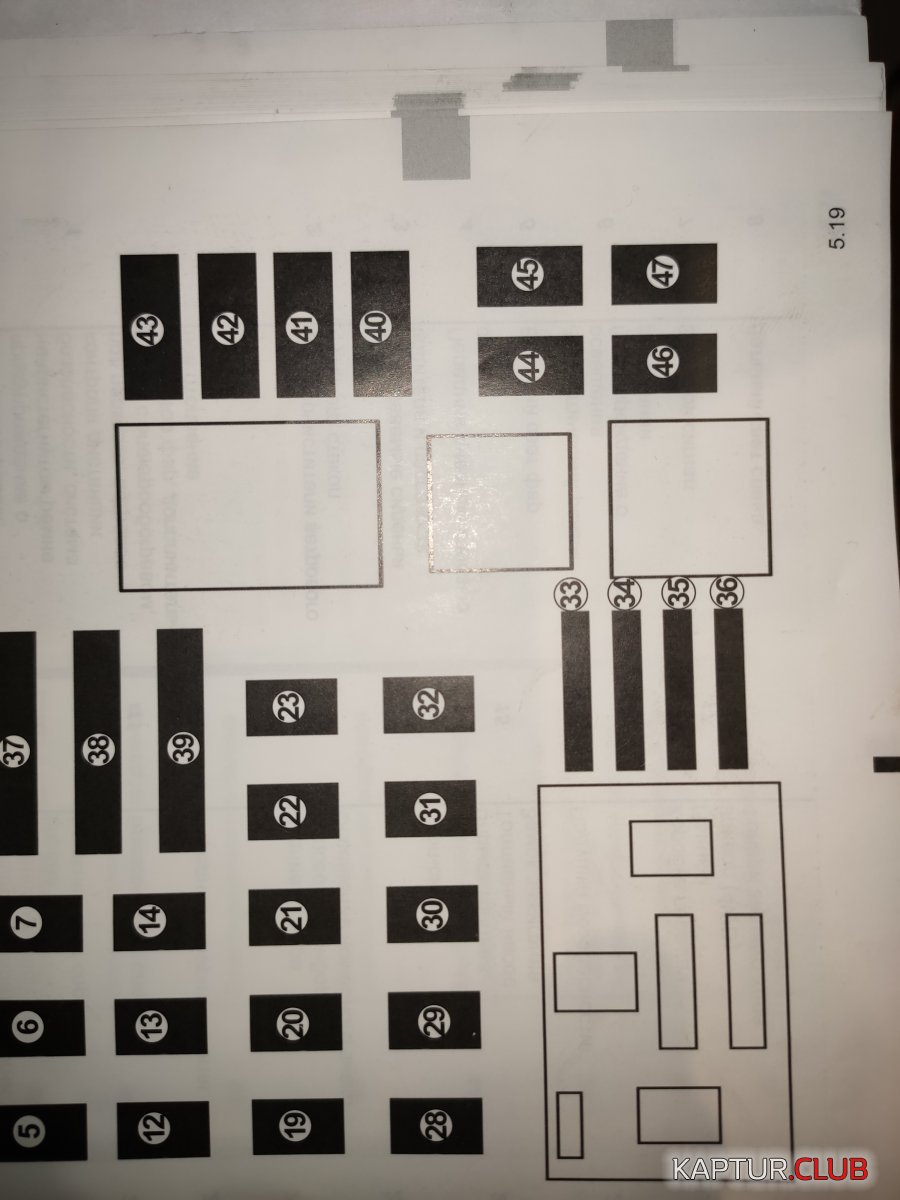

    У меня точно такая же проблема сейчас.только по книге расположение предохранителей наоборот,где точное расположение IMG_20200316_235023.jpg | Рено Каптур Клуб Россия | Форум KAPTUR.SU
