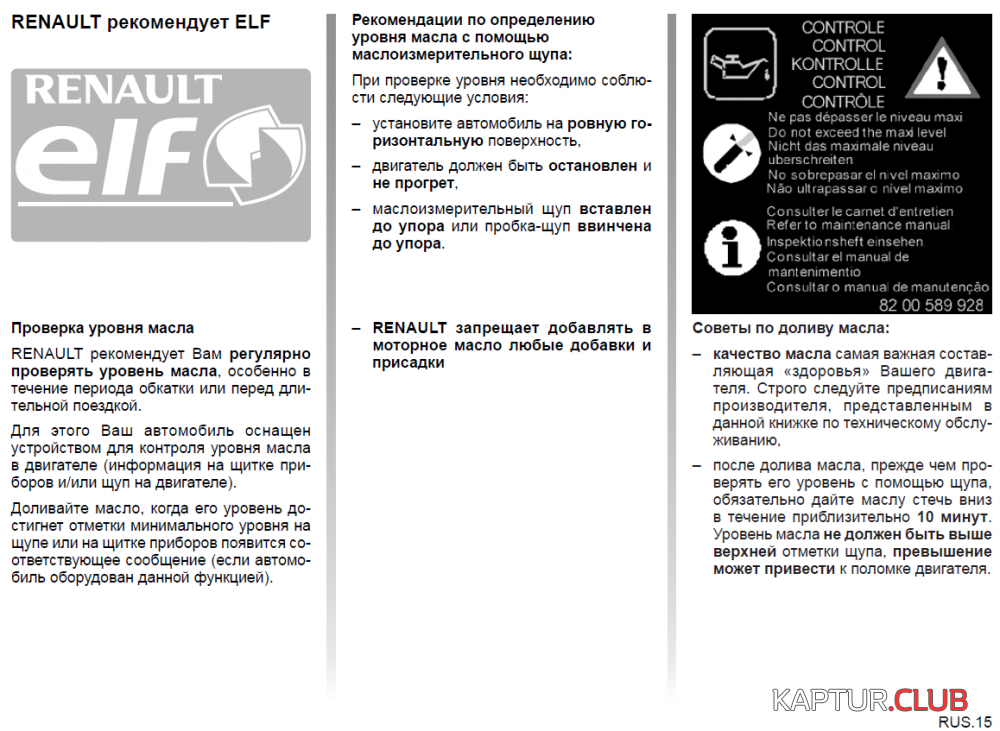

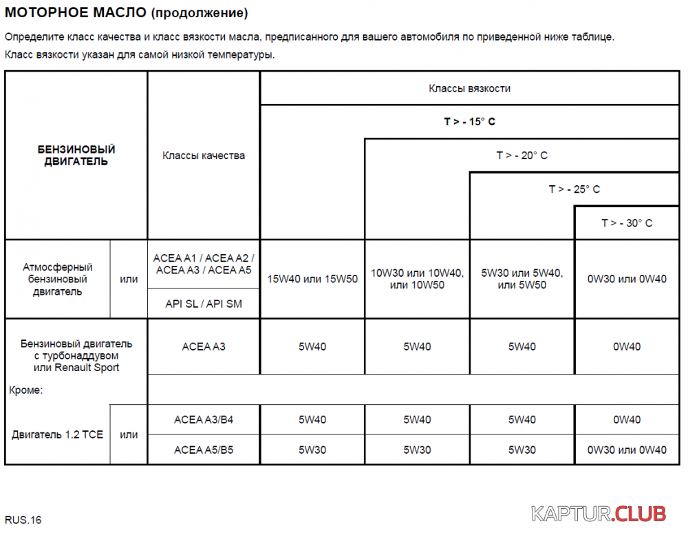

    из сервисной книжки:
    Безымянный.png | Рено Каптур Клуб Россия | Форум KAPTUR.SU Безымянный.png | Рено Каптур Клуб Россия | Форум KAPTUR.SU

    Там же написано, рекомендует, а не категорическое утверждение. Можно ведь не следовать рекомендации, главное что бы с реношным допуском было масло.

    так и речь была про рекомендации:
    я же никого не заставляю, более того, сам его не собираюсь заливать.

    в сервисной книжке эти рекомендации могут быть по той же причине

    Да это понятно. Народ ездит на всем, на что есть денег... Это из практики.
    Кому только ЭЛЬФ, кому ЛУКОЙЛ, а кому только МОТЮЛЬ....
    Выбор всегда за владельцем авто, а на период гарантии этот выбор предоставляет дилер...
    Но в сервисных книжках нет ничего про эти масла, есть только про ЭЛЬФ... "Рено рекомендует ЭЛЬФ"

    но тем не менеее русским по белому написано чье именно масло рекомендует производитель наших авто.
