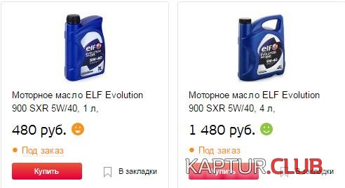

    Буду заливать Elf Evolution 900 SXR 5W40
    Через моих ребят выходит 4+1+1=6л 2 841 руб.
    Фильтр оригинал - 450 руб.
    Прокладка сливной пробки поддона - 55 руб.
    Если Вам понравились цены, пишите в личку :wink3:

    Неплохой ценник на масло,такой же,как юлмарте.

    Не... в Юлмарте подешевле все же. А если с таксой, еще чуток дешевле

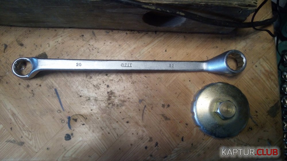

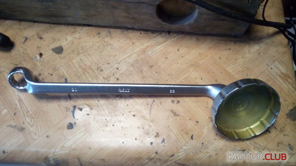

    Может кто будет сам менять масло , когда то потом то хочу поделится информацией . Фильтр снимать у нас на 2.0 неудобно , трубки мешают и узко . Нужно снять часть воздуховода и отстегнуть фишку с алюминиевого шланга , одеть съемник и ключом на 22 сорвать фильтр , дальше рукой свободно крутим . Заранее под фильтр подсовываем тряпку ,иначе все масло с фильтра прольется на шланги и защиту . Можно конечно по дедовскому способу длиной отверткой проткнуть и сорвать , но опять все будет в масле.

    А я все больше прихожу к мнению, что с ямы буду защиту снимать, да долго и муторно, но зато резьбу буду смазывать на болтиках. Все протру от грязи под мотором. Да и повод в гараже не спеша пивко попить на выхе)))
