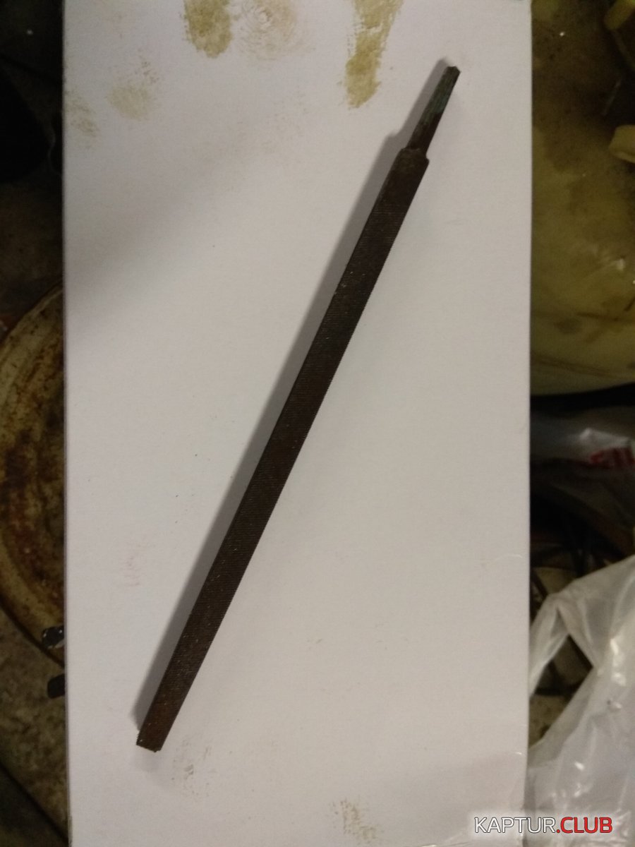

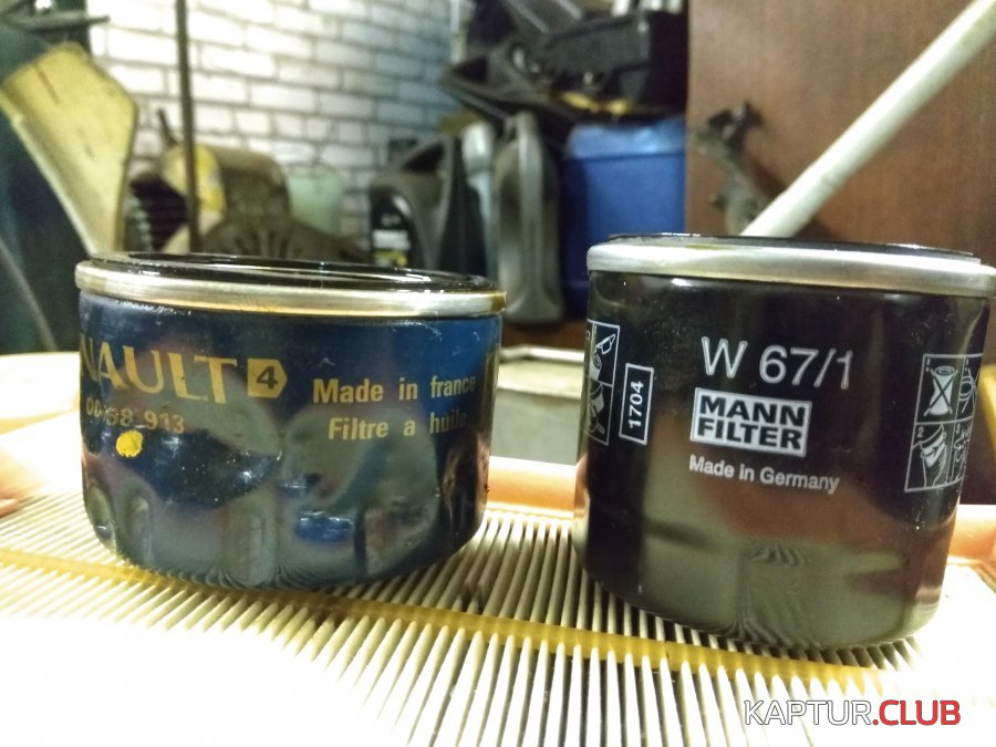

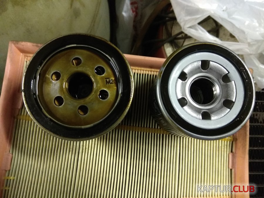

    менял сам при пробеге 15000. масляный фильтр откручивал цепным съемником. сливную пробку - квадратным напильником, обломанным под размер внутеннего квадрата на пртбке. подробности на фото IMG_20171220_130913.jpg | Рено Каптур Клуб Россия | Форум KAPTUR.SU IMG_20171220_152755.jpg | Рено Каптур Клуб Россия | Форум KAPTUR.SU

    Зачем так извращаться. Съемник фильтра Логановский - 170 руб, квадрат для откручивания пробки - 30. Фото выкладывал.

    мы не ищем легких путей. логановский съемник теперь вряд ли мне подойдет, так как новый фильтр меньше штатного

    30 - это чего?

    Рублей

    тоже покупал такой Г-образный четырёхгранник 8Х8 мм
