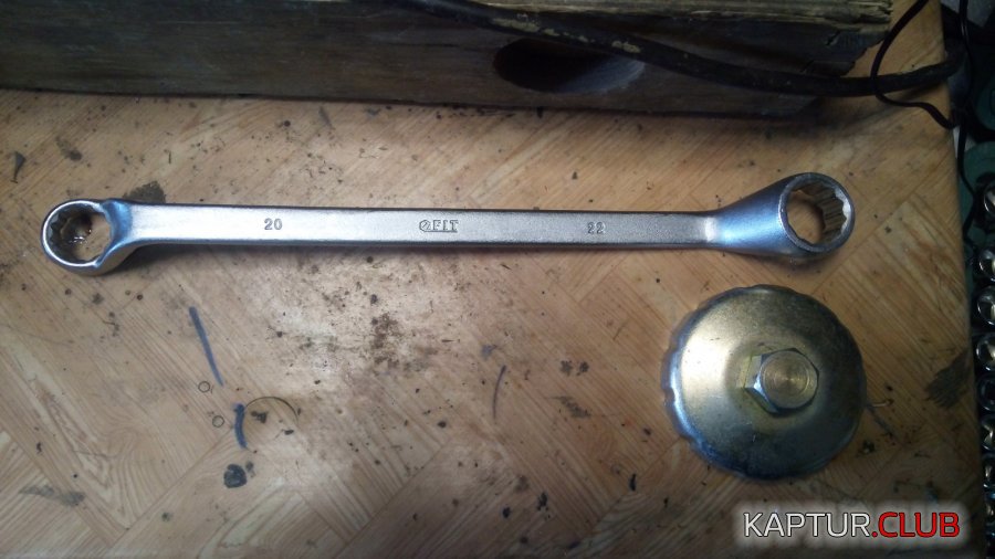

    Пробовал и цепным и Хорсовским ременным, все руки исцарапал, фильтр погнул, так и не открутил, отвёрткой пробивать не решился. Так как масло уже было слито, залил новое не снимая фильтра, так неделю и ездил. Потом заехал в магаз автоключ от Логана с новыми фильтром, подобрал нужный (их там было 2 вида). Замена 5 минут, но откручивал со скрипом. Где-то здесь я фото съёмника выкладывал, если найду повторю.

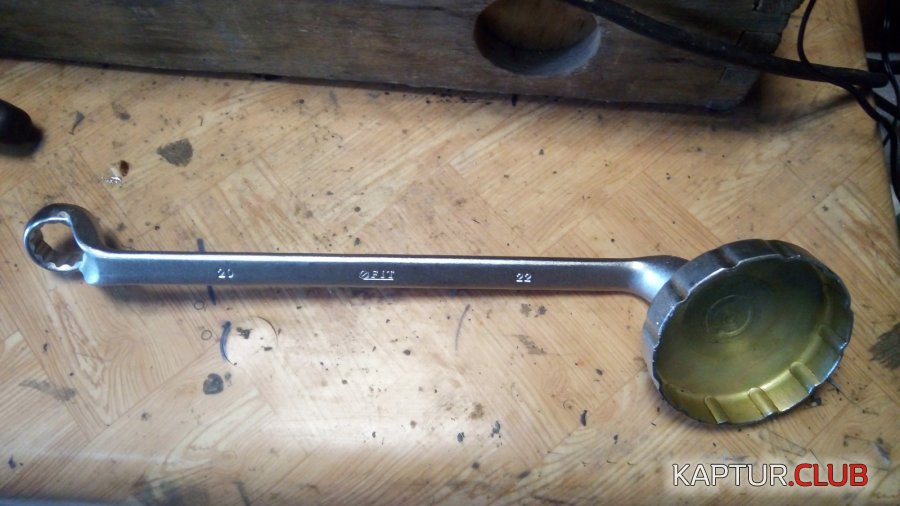

  7. гарди
    Рычаг можно по длиннее еще что бы сорвать , дальше рукой крутить.

    IMG_20171203_124021.jpg | Рено Каптур Клуб Россия | Форум KAPTUR.SU
    Он самый
