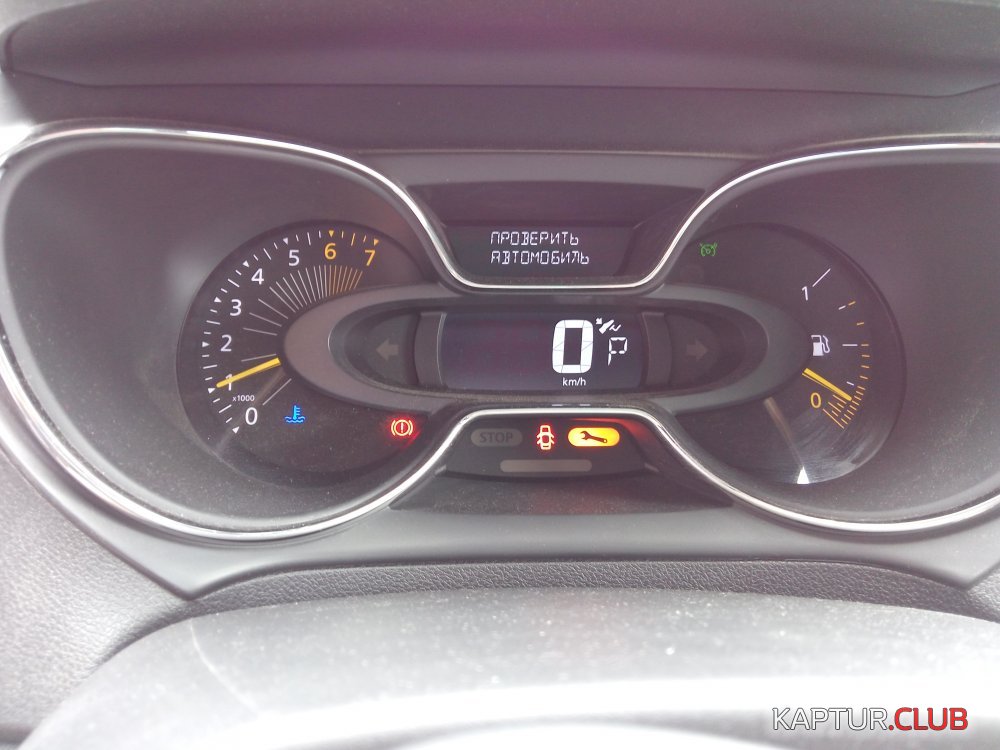

    Был Kaptur 1.6 CVT Style Ч+Б

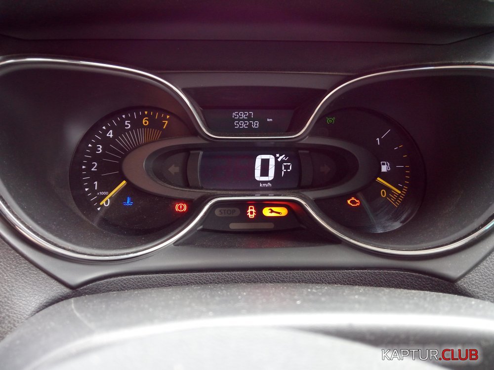

    Вот так меня сегодня встретил Каптюр. Авто заводится только со свободными руками. Если вставить ключ в слот, то вообще не заводится.
    Campan и m.susl нравится это.
    Что за хрень может быть. Не понятно

    Надо ехать на сервис. Они выключат.

    Попробовать вытащить батарейку из карты, воткнуть в слот, напишет "батарея разряжена"? Вообще, увидит карту?

    К ОД уже доехал, по ходу дела оказалось, что не работают поворотник, но аварийка работает. Если машину закрыть, руль не блокируется, если вставить ключ, попытался завести, потом вынуть ключ, то приборка не гаснет, даже если открыть-закрыть дверь и закрыть машину. Нужно после этого завести или включить машину через свободные руки, только тогда норм вырубается. Короче дичь полная.

    Если не вставлять карту в слот, то машина заводится через свободные руки. Но теперь уж пусть од разбирается, хотя все это крайне печально...

    ОД сказал, что сканер выдал ошибку по рулевому. Предложил дальше кататься или оставить им на дальнейшую проверку проводки, консультацию с Москвой и т.д. Инженер по гарантии будет завтра, смотреть тоже будут завтра. По подменной машине тоже завтра. Покатил на своих с домочадцами и сумками домой за город. Сервис!

    в общем машину сегодня забрал, по проводке они никаких проблем не нашли. доков никаких по этому поводу не дали, не знаю, проверяли ли они там вообще что-то. надеюсь, что проверяли. заодно наконец-то поменяли поплывшие хром-накладки, причем накладки на дверях поменяли полностью с черными пластиковыми накладками. теперь 2 двери по диагонали как новые, а две - с остатками соли...

    А с ключ-картой в слоте теперь заводится?
