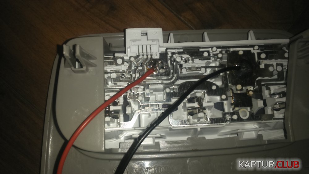

    DEN 007 Первая фотка по подключению питания неправильная я сам на этом обжёгся !!!!
    При включении лампочки в плафоне , на плюсе пропадает питание !!
    Правильно так .

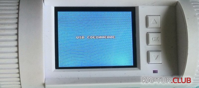

    Спасибо! Т.е "плюс" надо брать непосредственно у контакта красного провода?
    То-то я перестал понимать логику включения-выключения и работы регистратора... :dash2: :wacko2:
    и часто наблюдаю такую картинку: USB соединение.jpg | Рено Каптур Клуб Россия | Форум KAPTUR.SU :sad: :pardon:

    Всё правильно , так как питание у тебя было "плавающим" )))
    Делов то перепаять один провод

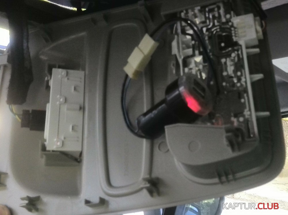

    Запитался по этой схеме, после выключения зажигания регистратор работает. Через сколько он отключится?
    83,845
    207,961
    Быстро отключится ! Как пропадёт питание на плафоне !

    Макс
    У меня работает после выключения зажигания минут 10.
    Кнопки на плафоне все в положении выключено. Если регистратор выключился и открыть дверь, он включается. Как то странно работает.

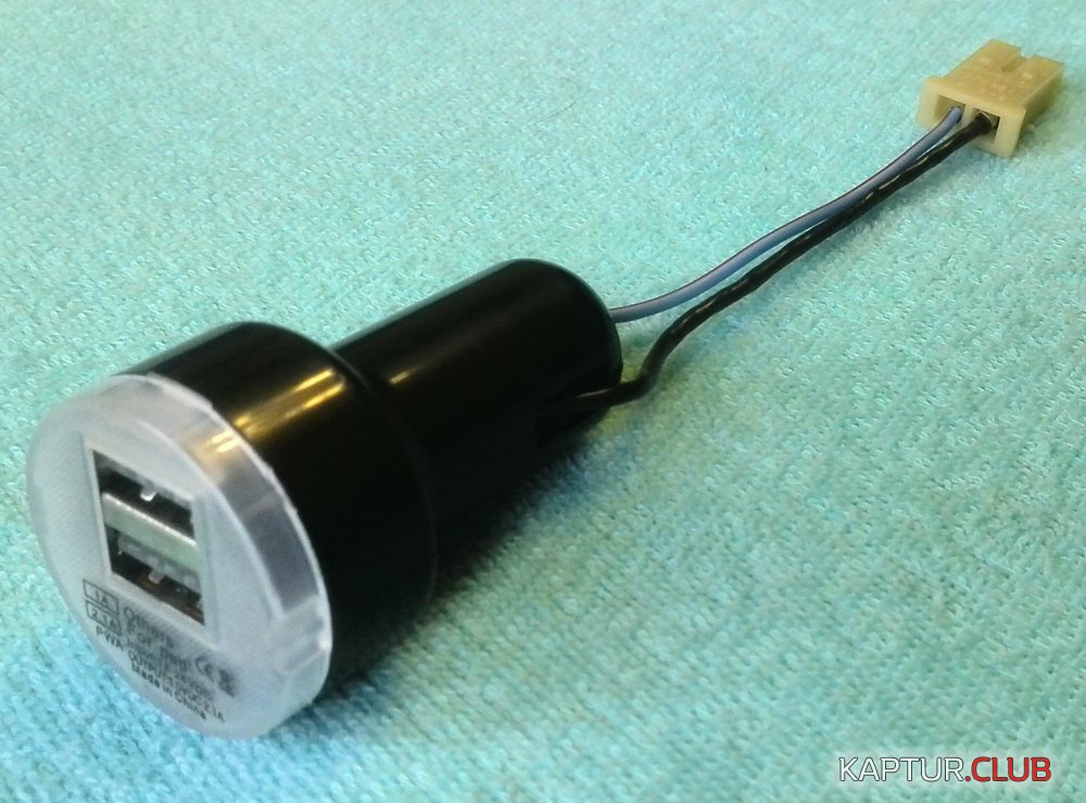

    Ну всё правильно , как появляется напруга , так и включается .
    Я поэтому запитывал от родной розетки . Так !
