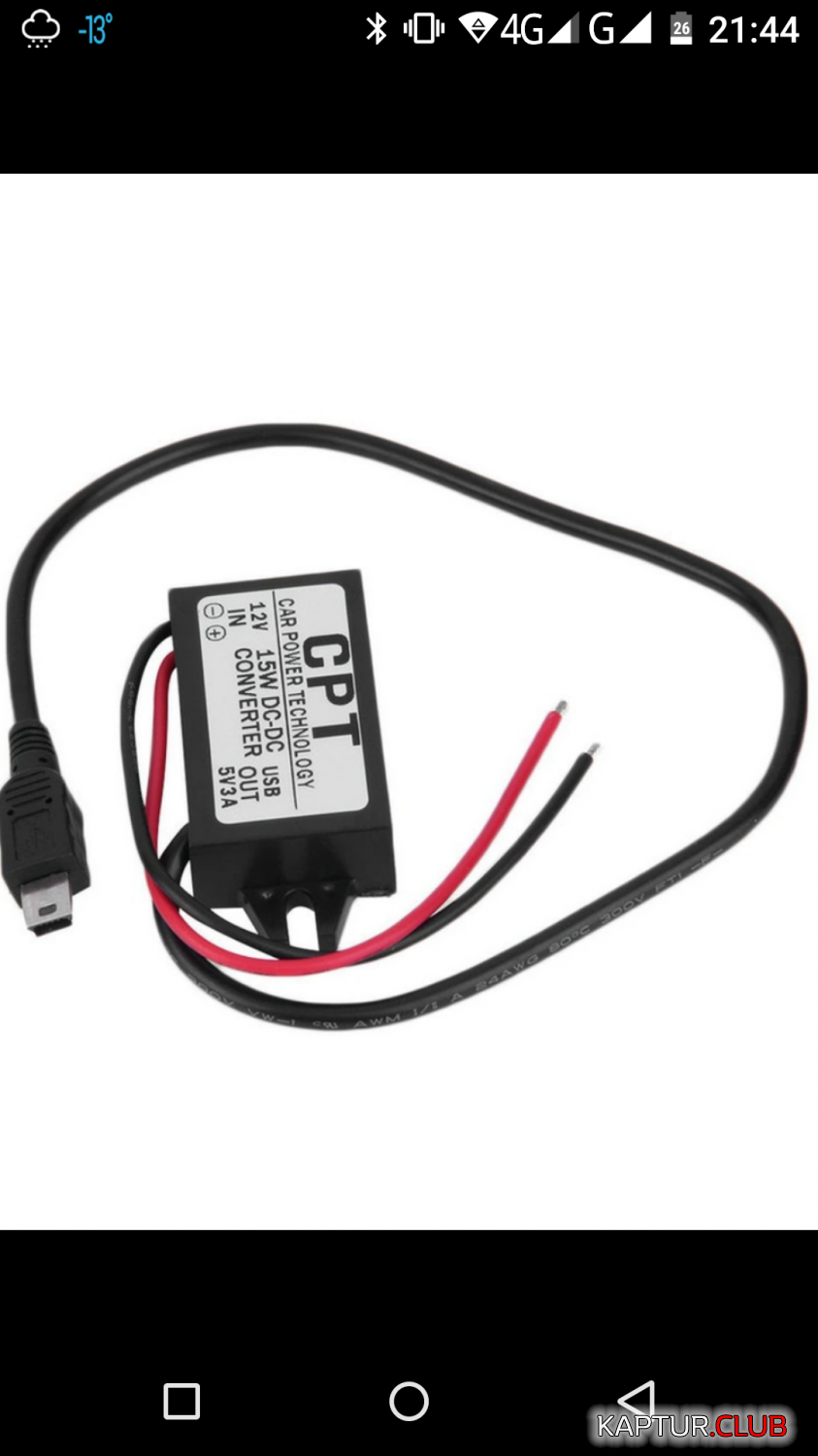

    А блок питания - где ???

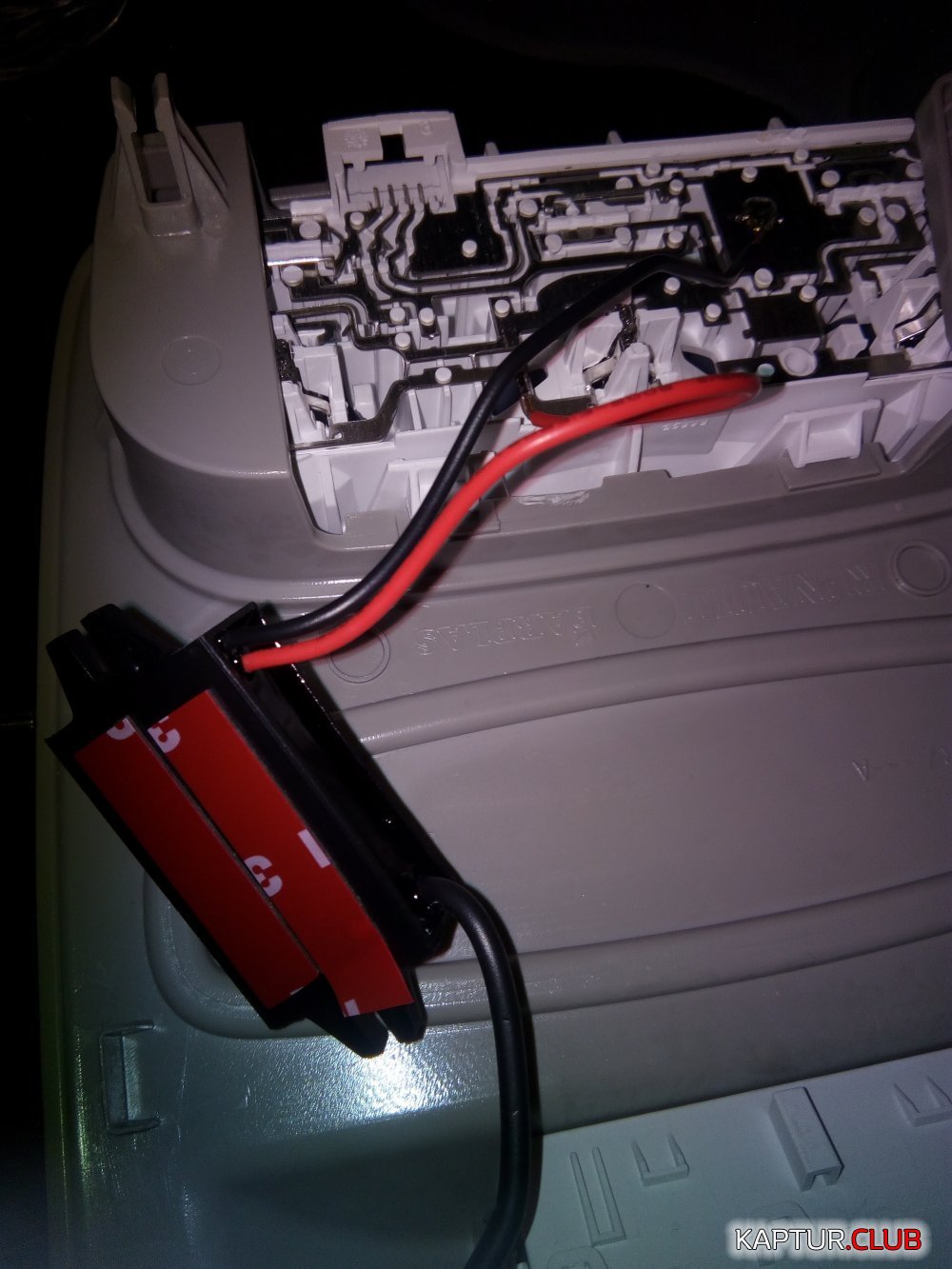

    Макс
    Через преобразователь. Закреплен под пластмассой рядом с плафоном.
    Фото не мои, но все то же самое

    Ну есть предположение что "фонит" этот преобразователь !!

    Как быть?
    83,628
    207,558
    Проверь , отключи и запитай от штатного (тот что прилагался к регистратору) .
    Будет понятно , в нём ли дело !!
    IchibanZ and Diskriper like this.
    83,628
    207,558
    Да !!! Выпаивать не обязательно , достаточно отключить фишку питания плафона .

    Был Kaptur 1.6 CVT Style Ч+Б
    раньше преобразователи из адаптеров в прикуриватель очень сильно фонили на радио, причем просто при их запитке, не особо зависит от удаленности от антенны. на старой машине такая фигня была. может вам не очень удачный преобразователь попался?
