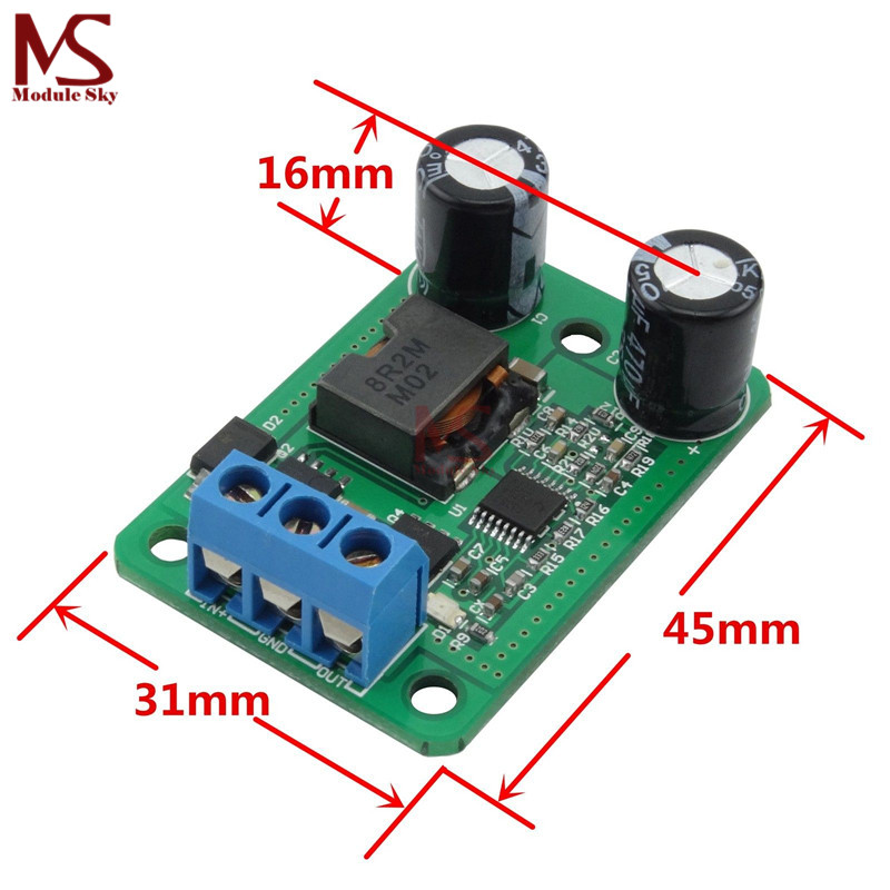

    Такой поставил в плафон.
    proxy.php?image=https%3A%2F%2Fae01.alicdn.com%2Fkf%2FHTB1j7wVbamWQ1JjSZPhq6xCJFXaj%2F24-12-5-5A-25-DC-DC-Buck.jpg&hash=13f56350239672e0fc4cb5a2191f543c | Рено Каптур клуб Россия | www.KAPTUR.club
    Khan, Особый, Campan and 2 others like this.

    Честно сказать, конденсаторы говно. Электролитические. Такие даже на материнки перестали ставить. А там тепличные условия.
