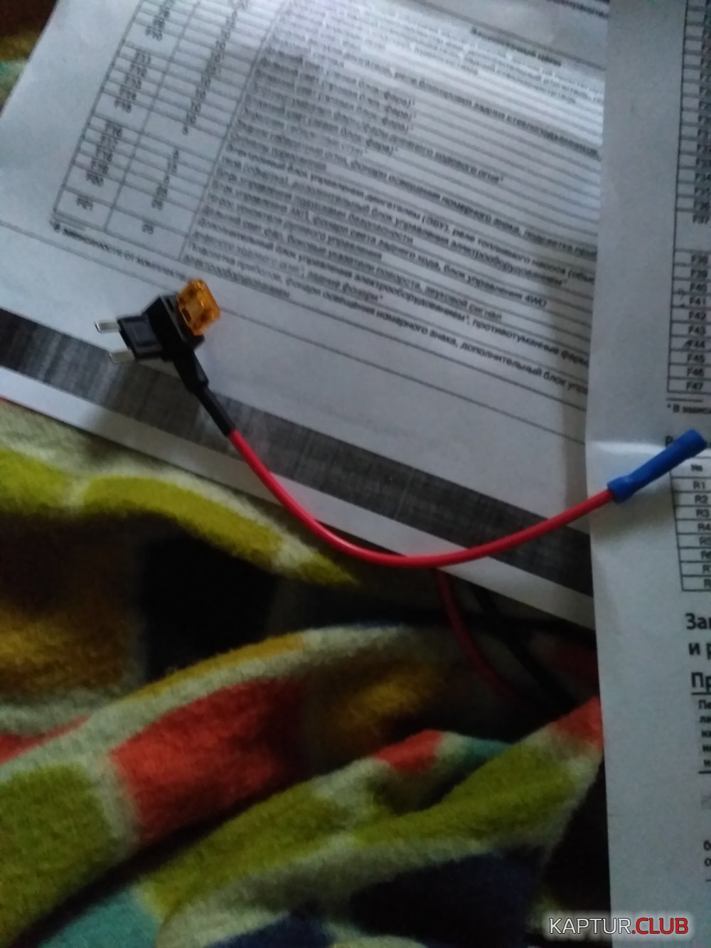

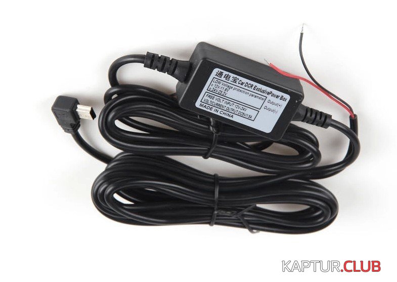

    Подключил регистратор через блок предохранителей без резки проводов. Всегда можно вернуть всё на место. Купил преобразователь. Помехи на радио не даёт. Разве что провод коротковат, всё впритык хватило. Тянул по стойке левой и под потолок. Для подключения в блок предохранителей использовал разветвитель. Вставляется в штатное место предохранителя, в него вставляется сам предохранитель и дополнительный предохранитель на регистратор. Я брал 32 придурок, появляется плюс при включенном зажигании. Всё выглядит аккуратно, как будто с завода. Жаль фотку забыл сделать. Кому интересно при случае скину. Минус долго искал, нашёл болтик очень далеко, на стенке моторного отсека.
