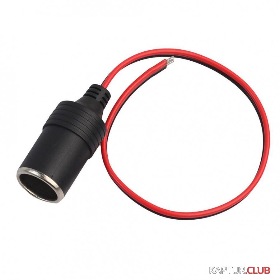

    Приветствую форумчан! Подскажите ничего страшного не будет если схема подключения будет такой: адаптер прикуривателя сзади адаптера два провода их на плюс и минус к плафону, а в адаптер просто засунуть радар и замотать изолентой чтобы не выскочил и убрать всё это под обшивку? Ранее было так подключено на авто, ничего не происходило, вот такой адаптер

    Ничего страшного не будет, если в разрыв цепи питания радар-детектора установить предохранитель.
    А ещё менее страшно будет, если подобрать для гнезда питания радар-детектора штекер, подключить к штекеру к предохранитель и уже потом, провод питания к плафону освещения.

    Я делал так-же, как Вы планируете, только адаптер не к плафону, а к блоку предохранителей.
    1.Ничего паять не надо,
    2.провод под обшивку и уплотнитель двери проложить легко,
    3.места под панелью много для этого адаптера и блока питания.
    4.доппредохранитель для регистратора встроен в переходник
    5.можно по- разному выбрать способ питания, как Вам надо. Я подключился к предохранителю на котором заводишь - появляется "+", глушишь - пропадает. Есть хроники, на которых постоянный "+" - выбор за Вами. http://kaptur.club/threads/sxema-pr...ptur-i-ix-naznachenie.388/page-15#post-205276
