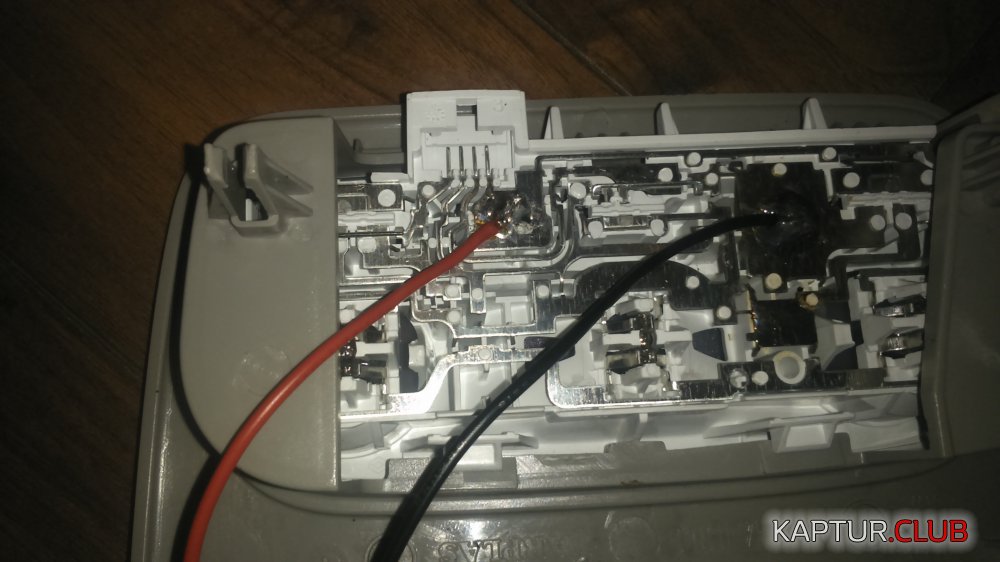

    Сегодня подключил по вашей схеме.
    Купил розетку китайскую, подпаялся к плафону, ничего не обрезал, весь моток проводов от регистратора спрятал под плафон, обклеил маделином чтоб не гремело.
    Работает когда открываются двери, после закрытия авто выключается ровно через минуту.
    ПС., кто будет делать - панель с плафоном начинайте снимать от центра крыши, тяните вниз, там две защелки, потом тяните на себя от лобового стекла, там два крючка Г-образных просто вытащить.
