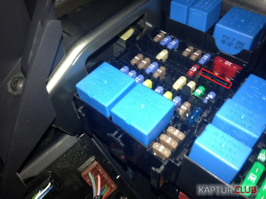

    сегодня у себя посмотрел (Драйв+Климат), на фото выделил место для предохранителя - там пусто. Получается сюда нужно вставлять этот разветвитель и в него нужно вставить два предохранителя? и на сколько А предохранители?

    Ну да, я уже писал, что на чистом "драйве" там предохранитель стеклоочистителей, а на "стайлах" и у кого "климат" там пусто. Надо пробником посмотреть(проводом с лампочкой) есть там напруга или нет при включении зажигания. Предохранитель я на 5А на регистратор воткнул - токи там небольшие. Вообще-то Вам можно туда и без переходника подсосаться, если его нет. Просто разломать предохранитель, взять от него одну клемму, припаять к ней провод, клемму вставить в гнездо, на котором вызвоните "+", включить в цепь предохранитель ампер на 5 и на регистратор.

    а у меня на фото выше красный предохранитель на 10А, судя по схеме расположения предохранителей - это освещение салона? на него этот разветвитель не подойдет для подключения регистратора/детектора?

    Так у Вас какой разветвитель-то? Они есть стандарт(как F37, 38,39) и мини которые маленькие. А на этом красном (F37) питание похоже не пропадает при выключении зажигания.
