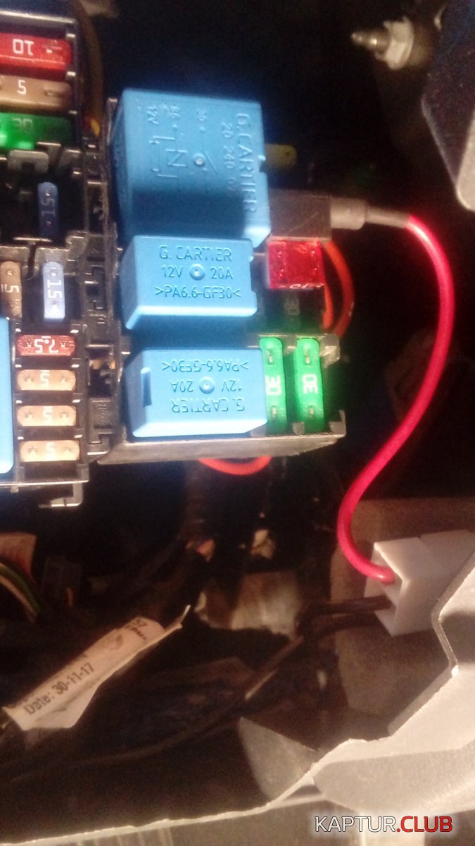

    Пришли мне переходники, сегодня тоже появилось желание переделать на "мини" на F32, чтобы на виду меньше соплей висело. Так измучился-изматерился весь - не лезет туда(вместо F32) переходник и всё тут. Он там с верху вроде выступом в корпус блока предохранителей упирается, обламывать не охота этот выступ, хотя не трудно. Короче выход другой нашёл: воткнул вместо F41, там тоже с питанием всё как надо. Хотя написано, что это пассажирский стеклоподъёмник но без него всё работает(вообще всё!-ХЗ зачем он там торчит). Хроник штатный на 15А, доп.воткнул на 10(меньше не оказалось в наличии). Всё по фэн-шую получилось, если столкнёшься с проблемой - тоже так делай, хотя может твой переходник подойдёт, может разные они бывают. 1.jpg | Рено Каптур Клуб Россия | Форум KAPTUR.SU с

  10. max3133

    Вот! Про это место я выше и писал.

    Общими усилиями нашли оптимальный вариант. Главное, что и для Драйва и для Стайла приемлемо, в отличие от F39.
