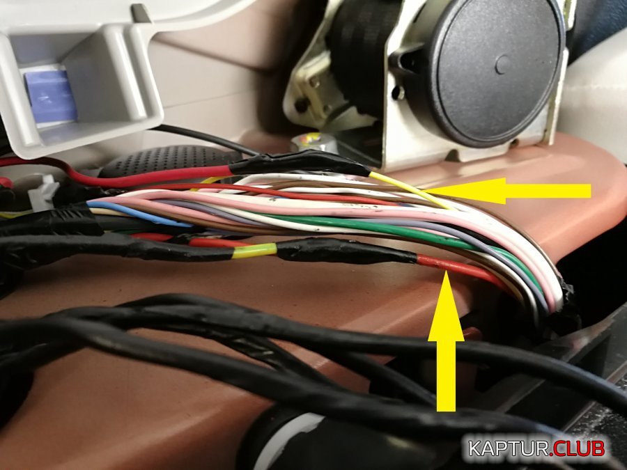

    нет такого провода, проверил.
    558f209s-1920.jpg | Рено Каптур Клуб Россия | Форум KAPTUR.SU
    подсоединился к бледно жёлтому, оказалось не то.
    IMG_20180520_142339.jpg | Рено Каптур Клуб Россия | Форум KAPTUR.SU

    А у меня есть !
    Сам к нему кое что подключил .
    И там точно питалово появляется после вкл. зажигания .
    Получается коса (электрическая) отличается в зависимости от комплектации .
    Такой вывод напрашивается ((

    знаю что есть, но не у всех, фото подтверждает.

    Я тоже жёлтый не нашёл, но посветил под накладку багажника, откуда жгут выходит... вродь там проглядывается этот провод, нужно снять боковуху и жгут просканировать, может там ответвление какое есть...

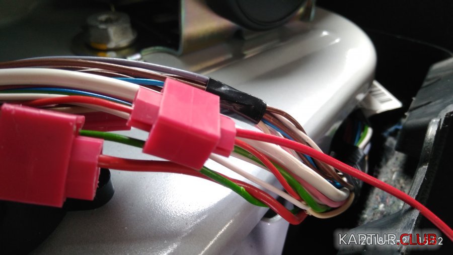

    Подключил к тонкому красному проводу, живёт так же как и питание в плафоне. IMG_20180521_155243.jpg | Рено Каптур Клуб Россия | Форум KAPTUR.SU
