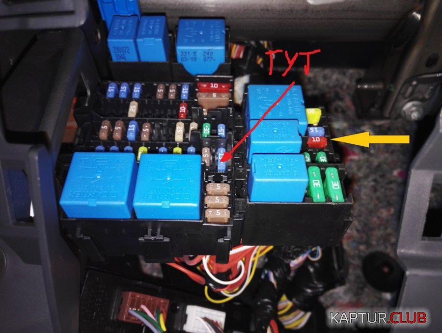

    Уточню :mail1:... То есть непостоянное АСС (+12v) на Прикуривателе (отключается при закрытии машины), а +12v на Резерве (постоянное от аккумулятора не зависимо от работы машины). И, соответственно, минус - под любым болтом на кузов. Ход моих мыслей верен?

    Да так и есть B+ это всегда батарея ,ACC -'это когда зажигание включено .алгоритм придуман не нами:beee:

    Почти , ведь ты просила АСС , поэтому оно пропадёт как только заглушишь авто , а не при закрытии машины .
    А другое , да постоянное .
    Мной проверено , там напруга не пропадает вообще.

    Колодка.jpg | Рено Каптур Клуб Россия | Форум KAPTUR.SU Как разобрать колодку, чтобы вставить провода от регистратора?
    https://www.drive2.ru/l/504420476647375028/ здесь автор написал, что крышечка снимается и пины вытаскиваются. Вот как её снять?
