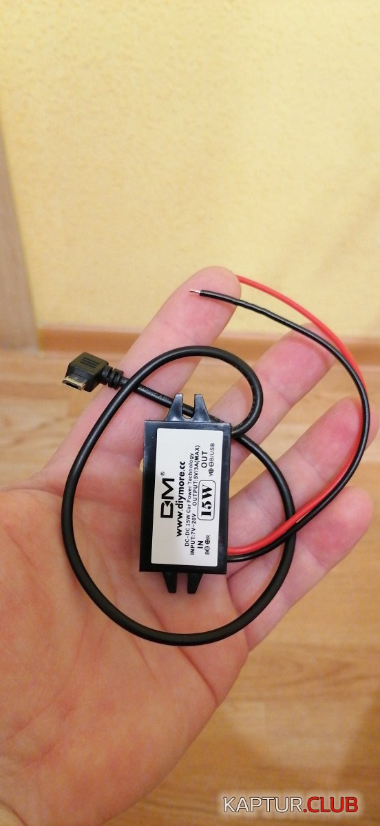

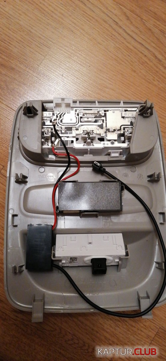

    В свое время просмотрел эту тему всю, есть хорошие решения, есть решения на мой взгляд не совсем правильные с точки зрения пожарной безопасности оптимальным показалось купить преобразователь в корпусе выбрав по отзывам тот который не вносит помех в работу радио. Откусил проушины, прикрепил к корпусу термоклеем. IMG-20201117-WA0028.jpeg | Рено Каптур Клуб Россия | Форум KAPTUR.SU IMG-20201121-WA0002.jpeg | Рено Каптур Клуб Россия | Форум KAPTUR.SU

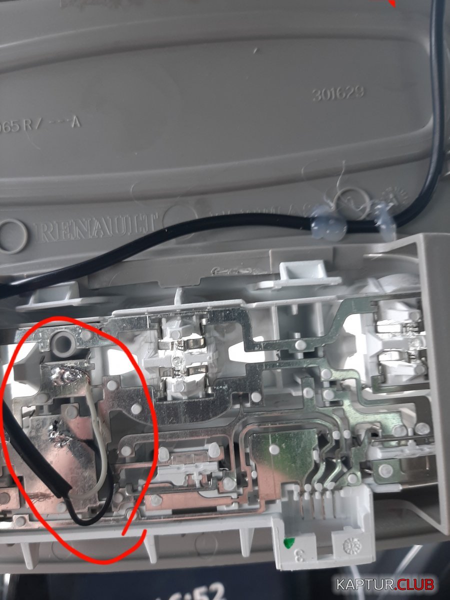

    Что-то я стал сомневаться (тонкий провод) 20210320_111625.jpg | Рено Каптур Клуб Россия | Форум KAPTUR.SU

    Там длина проводника небольшая и ток маленький, пойдет.

    Это на выходе. А я на входе тоже их припаял :sorry2: 20210320_111949.jpg | Рено Каптур Клуб Россия | Форум KAPTUR.SU
