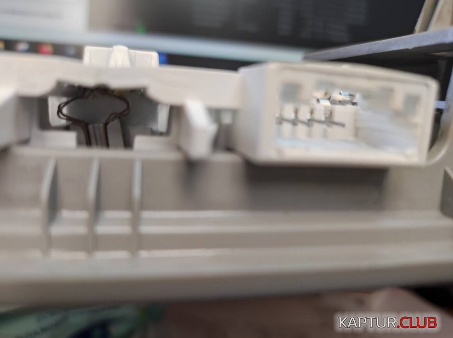

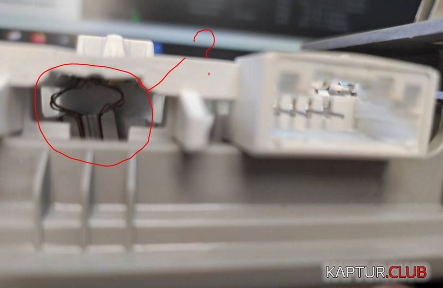

    Подключил регистратор через переходник к плафону. Всё было хорошо.
    Прошло примерно пол-года.
    Перестала работать центральная лампа и регистратор.
    Всё снял. Заметил что у центральной кнопки включения перекошена ближайшая "нога". Как-так получилось - не понятно. Или может она такой и должна быть.
    Кто может посмотреть у себя или подтвердить что "нога" скошена.
    Фото приложил, но четко не получилось сфотографировать. Больно всё мелко.
    Основной вопрос. У переключателя все все три ноги должны быть одной формы?

    После снятия и установки плафона - заработало. Видимо контакт плохой у переходника.
    Остался вопрос по центрально лампе. Авто включение работает, а принудительное нет.
    Гнуть "ногу" или нет. Есть у кого-нибудь фото исправной?

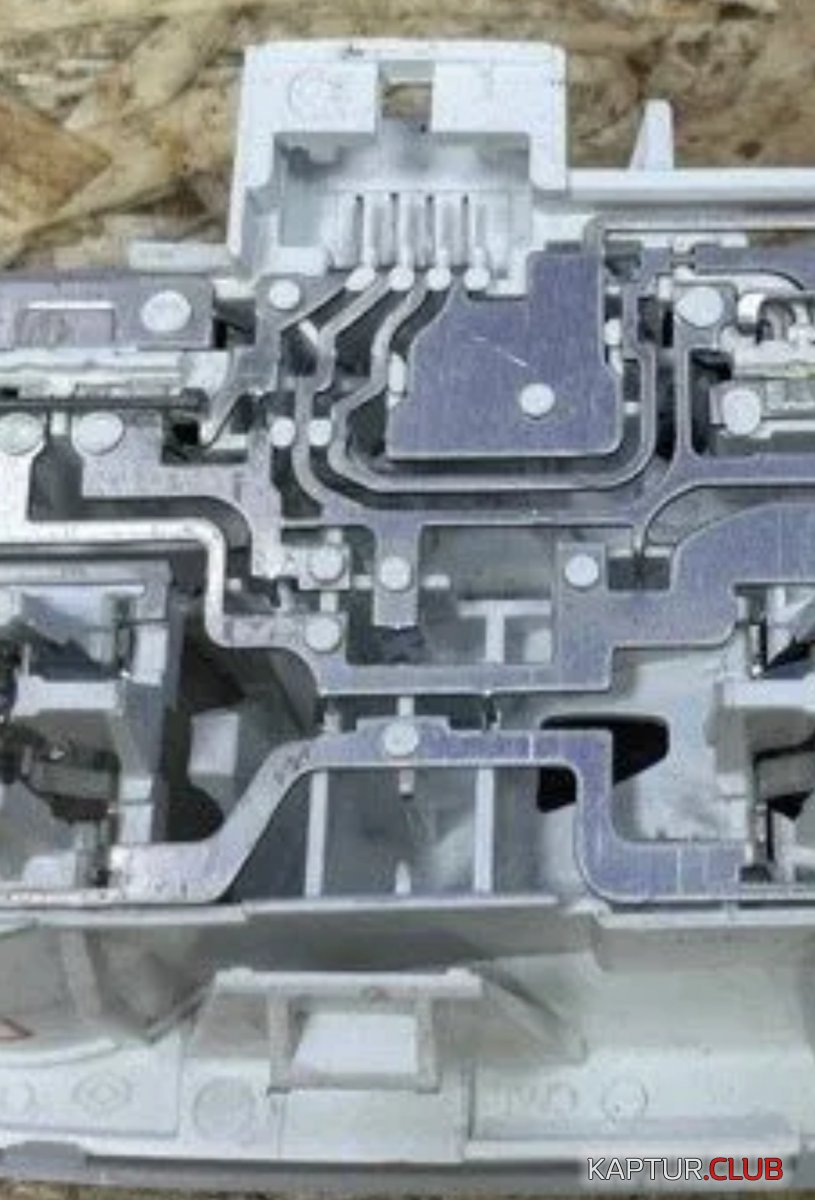

    Вот фото из инета

    Это не то что нужно. Это плата. "Нога" - это нога кнопки включения-выключения.
    Вобщем беда была в плохом контакте переходника и входного питания. Левая и правая лампы плафона работали.
    Сейчас не работает принудительное включение света центрально кнопки.
    Гнуть или не гнуть ногу - вот в чем вопрос.

    Попробовать можно. Хуже то не будет. А там точно контакт плохой? Может нагар на этой проволоке, вот и контакта нет ?
