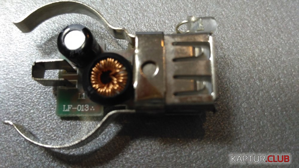

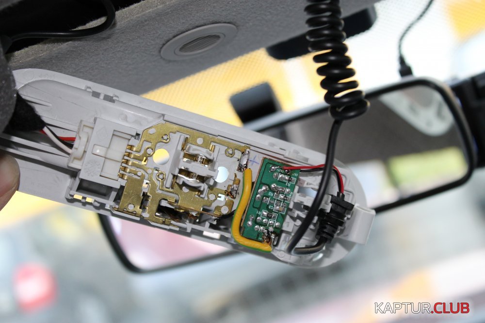

    У меня в Дастере был запитан регистратор от потолочного плафона. См. фото.
    Включался при открытии двери, выключался через 15 мин после выключения зажигания и закрытия дверей.

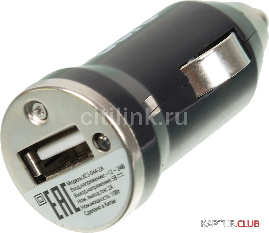

    Купил USB-питальник для прикуривателя, снял плафон.

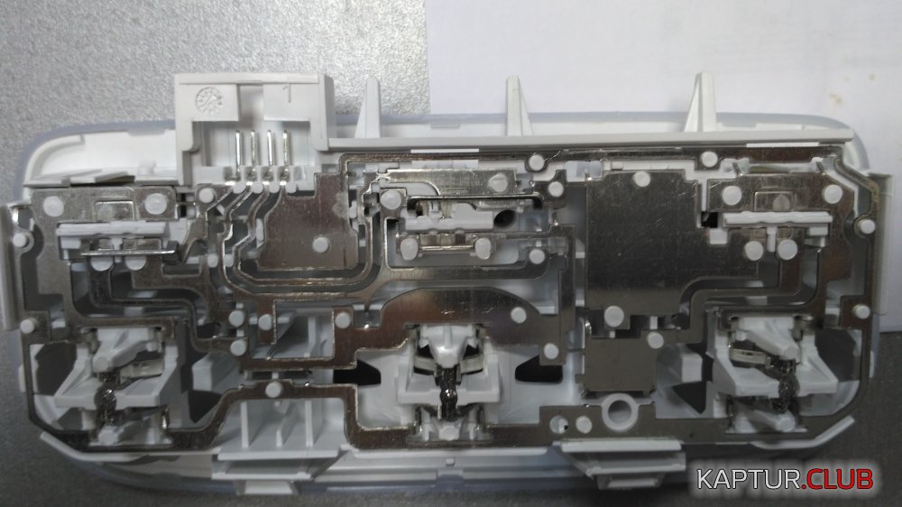

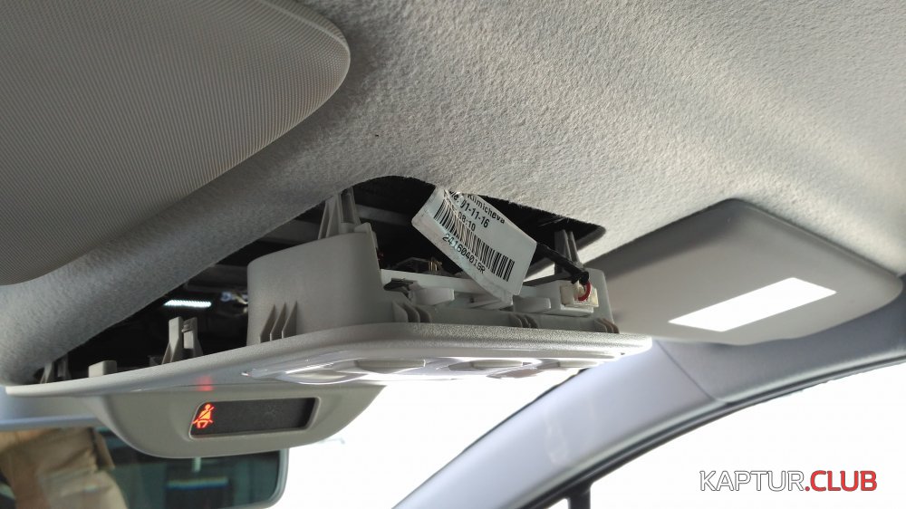

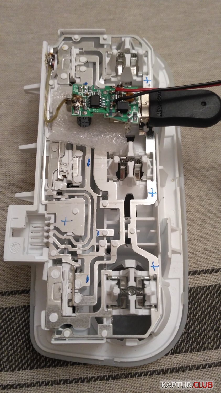

    Снял плафон. Выяснилось, что проще снять всю накладку, а из неё уже дома в тепле выковырять плафон.
    На плафон приходит три провода: красный, белый, чёрный. Красный +, чёрный -.
    Питание подаётся при открытии двери, Снимается через несколько минут после выключения зажигания.
    Для видеорегистратора - то что надо!

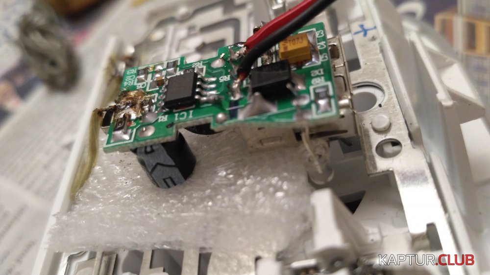

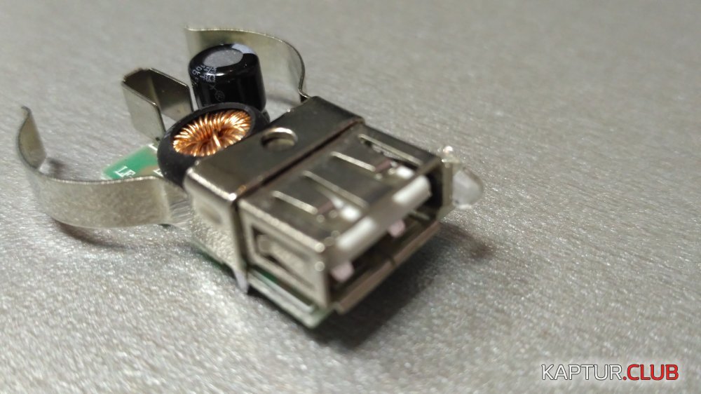

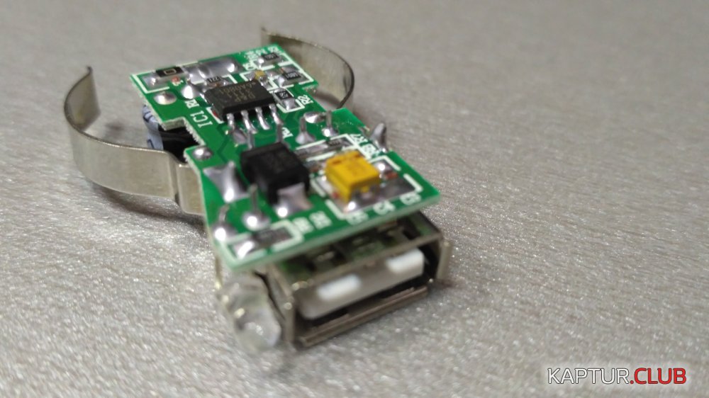

    Питальник 12В - 5В куплен с Ситилинке. Годится любой другой. Необязательно с USB разъёмом. USB удобен при использовании штатного кабеля от видеорега, но надо чем-то закрепить вилку кабеля в разъёме, чтоб не выпадала от вибрации. Например, термоклеем "горячими соплями" :smile:
    На шинах плафона для удобства отметил + и - контактных площадок. Сталь оцинкованная, паяется прекрасно.
    Плату преобразователя закрепил пайкой на куске толстого медного одножильного кабеля, припаянного к "-" на плафоне и "земле" преобразователя. Так же был закреплён в Дастере, проблем не было.
    У меня на реге нестандартный разъём, поэтому припаялся напрямую к выходу 5В на USB.
    Вроде всё, завтра попробую воткнуть. По результатам доложусь :smile:

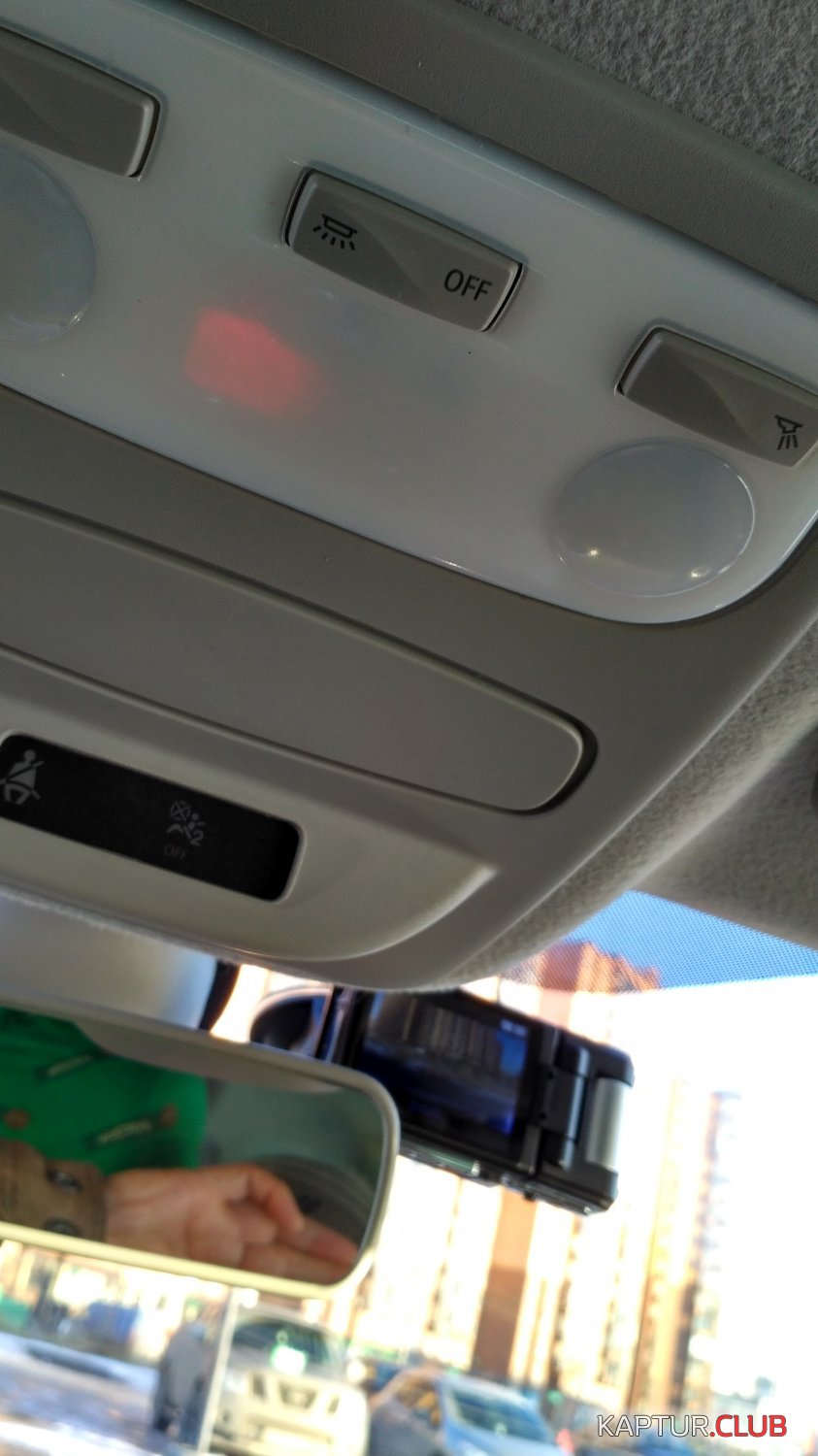

    Установил. Работает.
    IMG_20170215_150521.jpg | Рено Каптур Клуб Россия | Форум KAPTUR.SU
    Удобная фича - индикатор 5В видно через плафон.

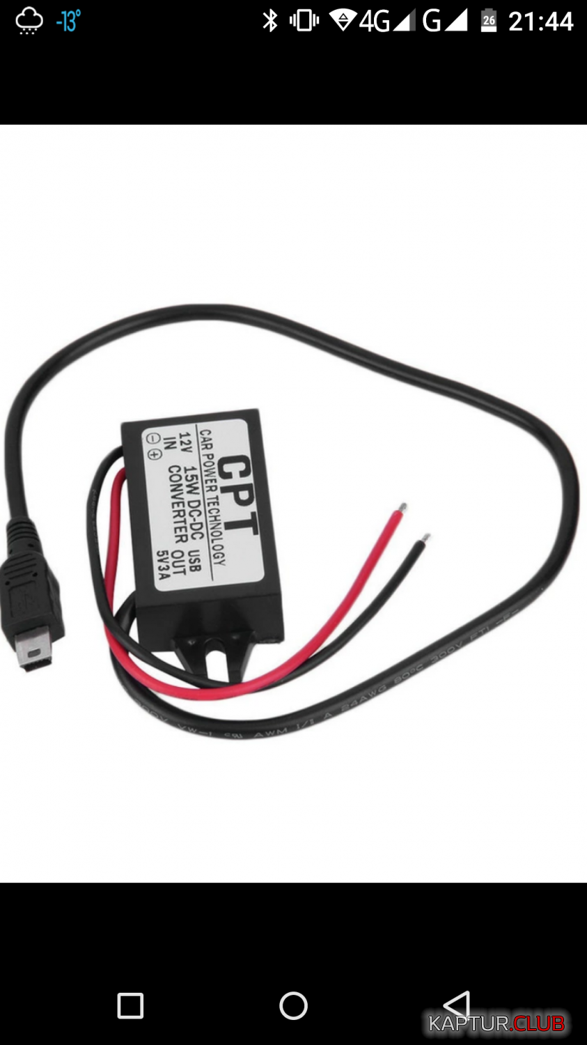

    Из Китая купил вот такой преобразователь:
    Screenshot_2017-02-15-21-44-21.png | Рено Каптур Клуб Россия | Форум KAPTUR.SU
    Все не решался лезть в проводку. Да и на машине это не удобно! Но Ваш вариант супер! Дома в тепле легче, на выходных буду пробовать. Заодно и припаяю новый аккум в регистратор.

    Да, конвертер удобен тем, что к нему уже припаян нужный кабель с раъёмом питания для регистратора.
    И корпус пластиковый - меньше риска что-то коротнуть.
    В принципе, если полноразмерный USB разъём не нужен, можно использовать питальник от прикуривателя со встроенным проводом. Он тоже легко разбирается до платы. У меня на первом посте фото именно такого, только в Дастере.
