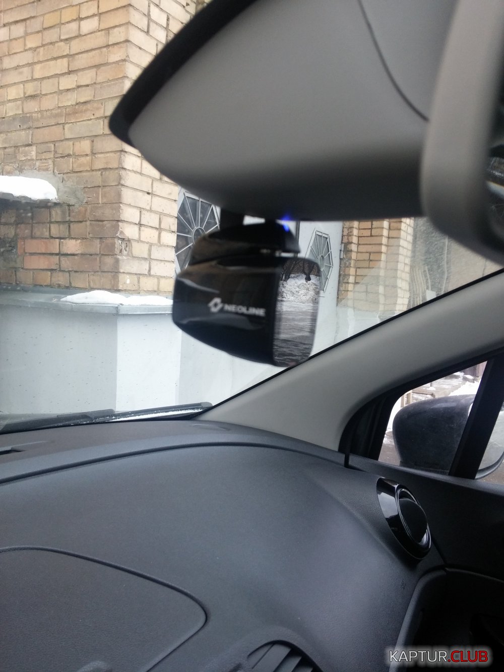

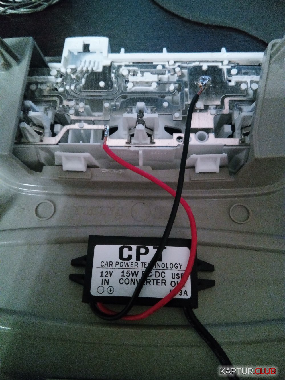

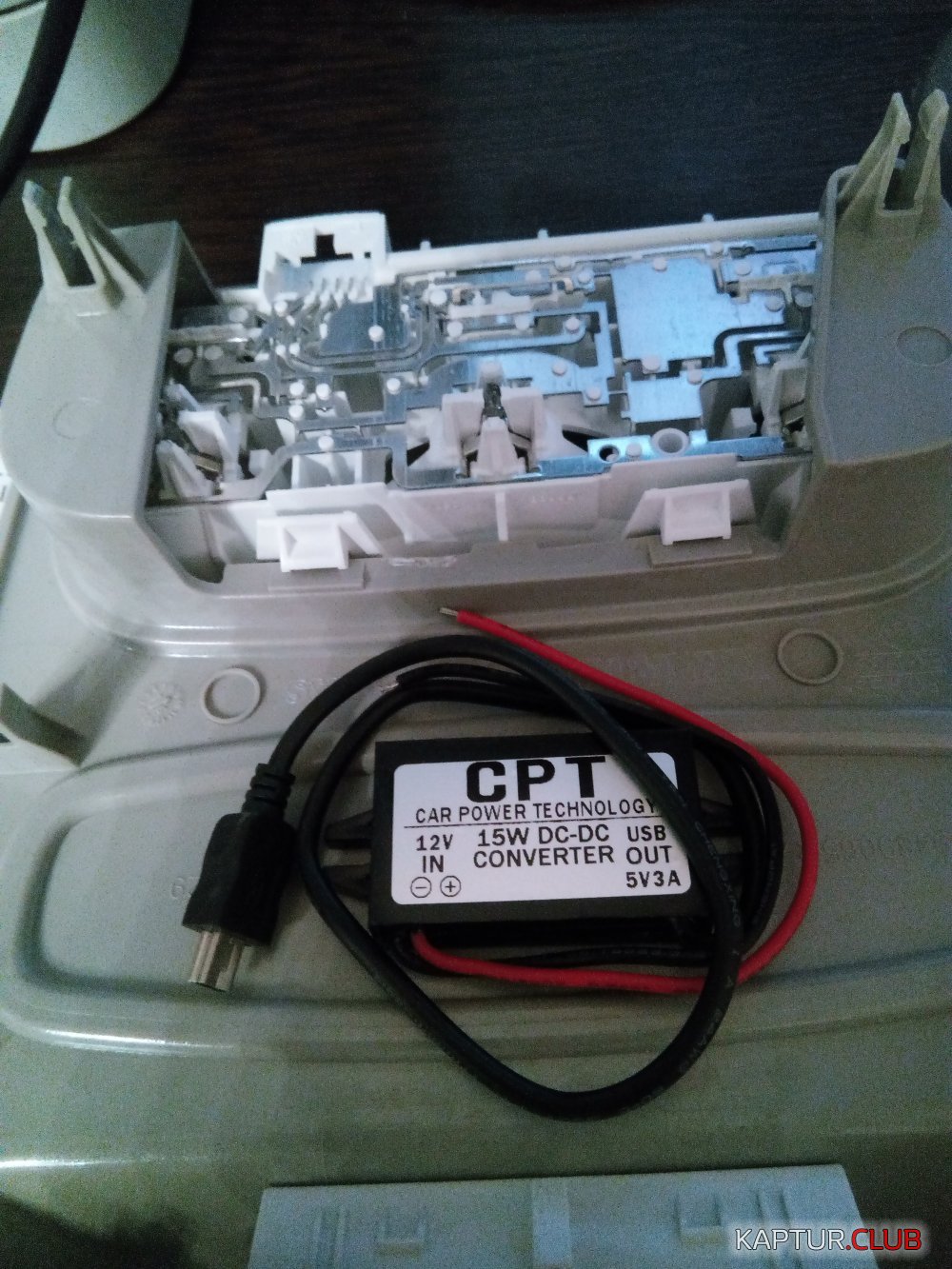

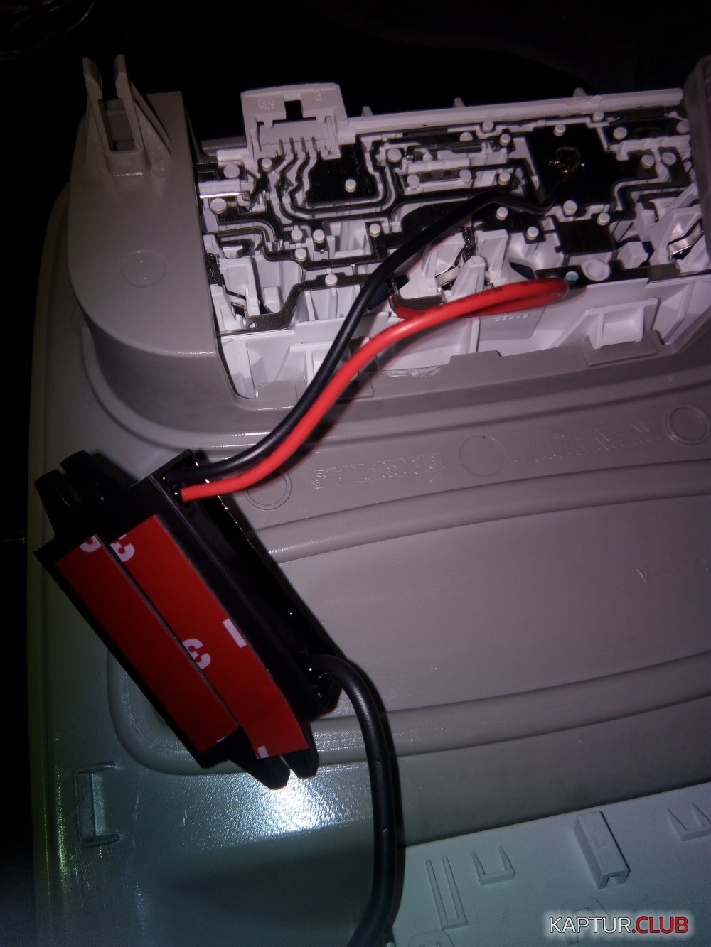

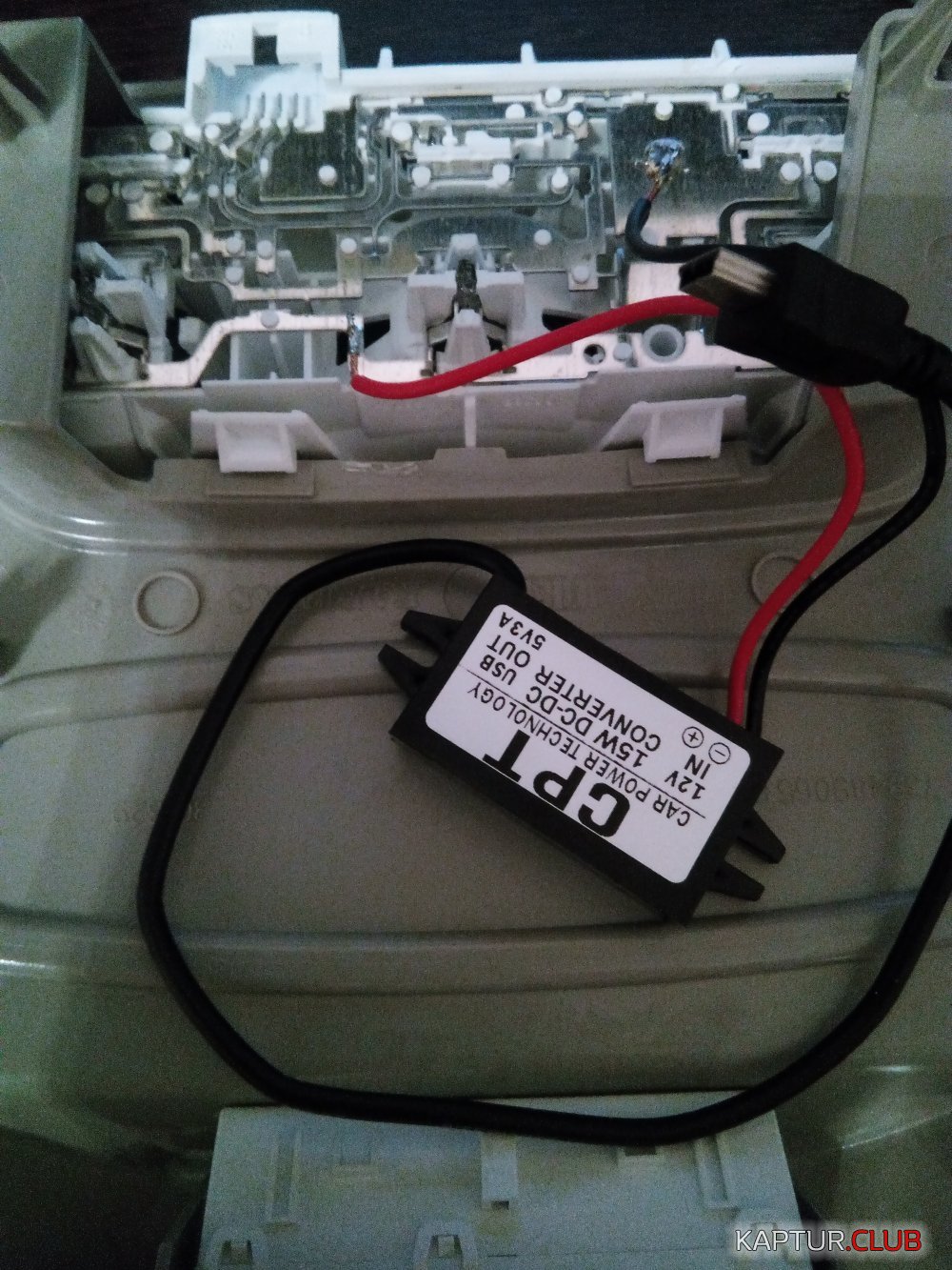

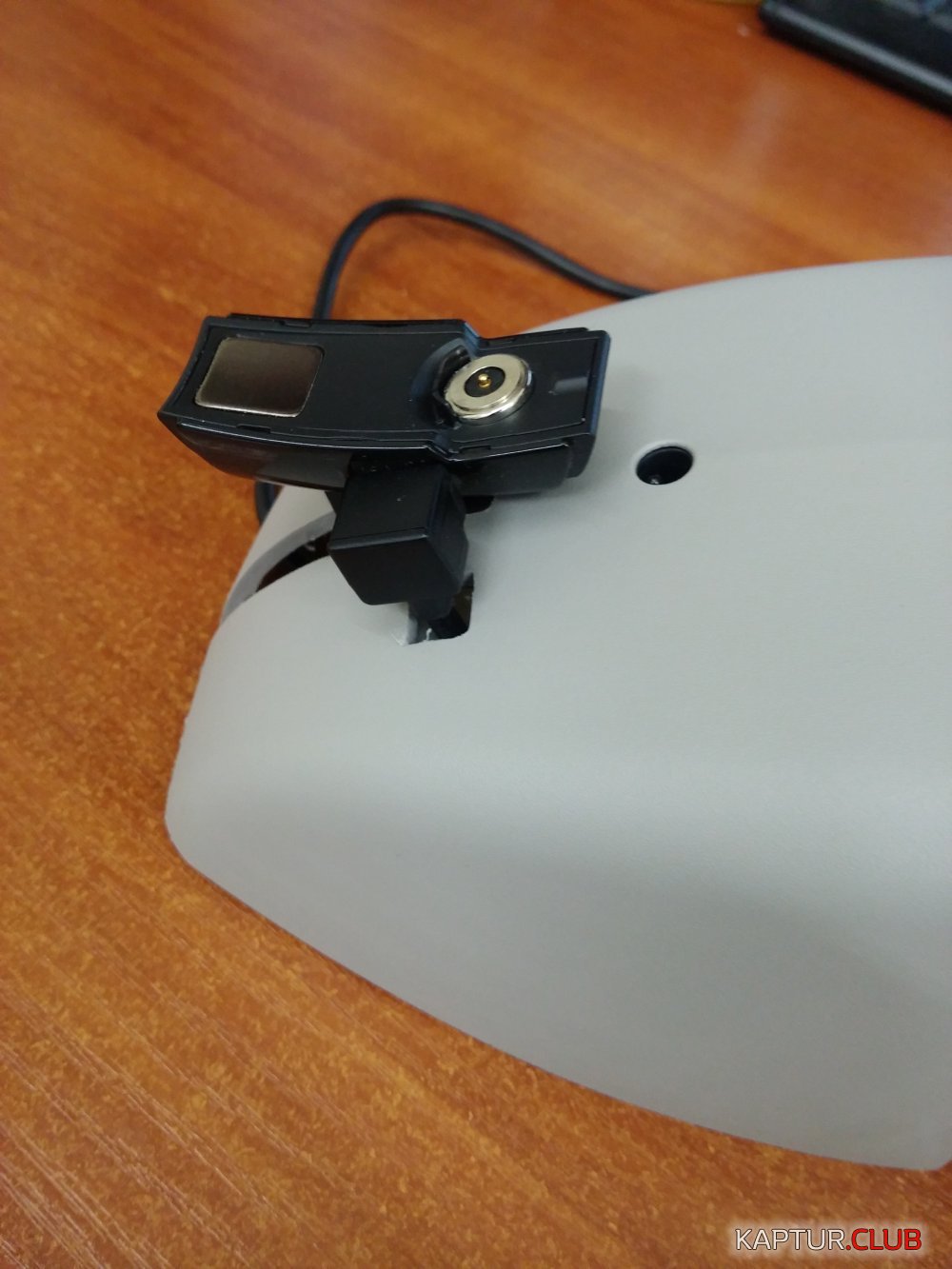

    Итак, спасибо Кощею (извени имя не знаю). Сделал по его схеме.

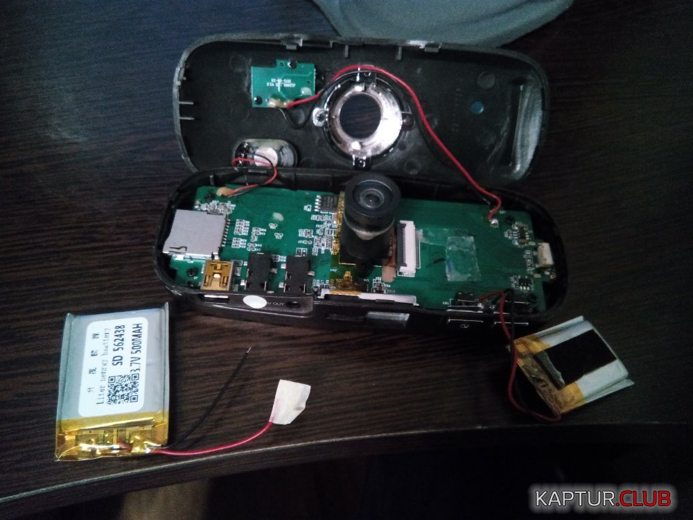

    Заодно и перепая на регистраторе аккумулятор на большего объёма: вместо 150мА на 500мА. Правда он еле уместился.

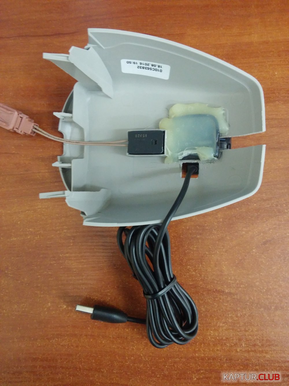

    еще один вариант:drinks:

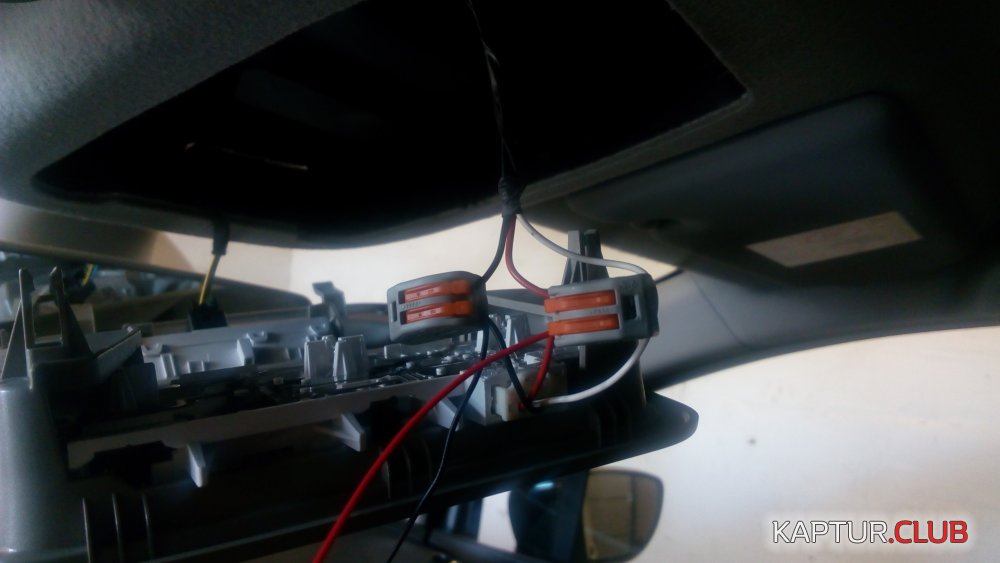

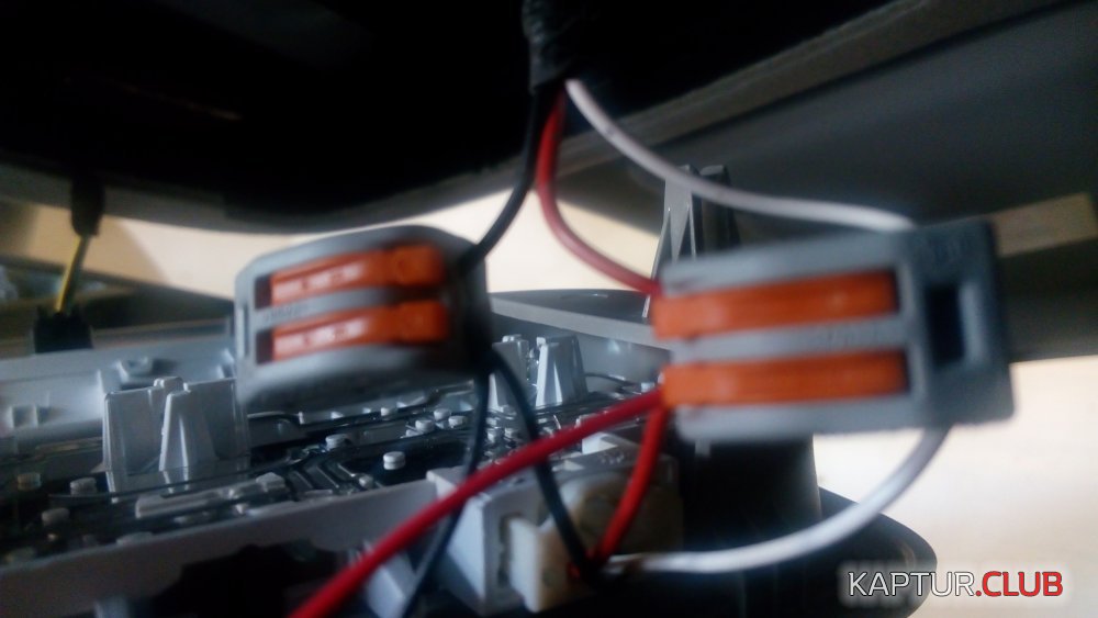

    Присоединился к светильнику при помощи клемников vago. Кто что думает, имеет право жить?

    Лучше запаять и одеть в термоусадку .

    И еще вопрос, шнур для подключения шел в комплекте. Я его не стал укорачивать, а просто скрутил. Не будет ли он греться?
    Broodo likes this.
    83,682
    207,666
    Я вообще разобрал сам разъем и там припаялся ( когда выводил питание под электрохромное зеркало ) .
    PILOTAIR likes this.
    83,682
    207,666
    Нет , не будет , не та мощность .

    Одобряю :smile:
    Да и ВАГИ штука надежная.

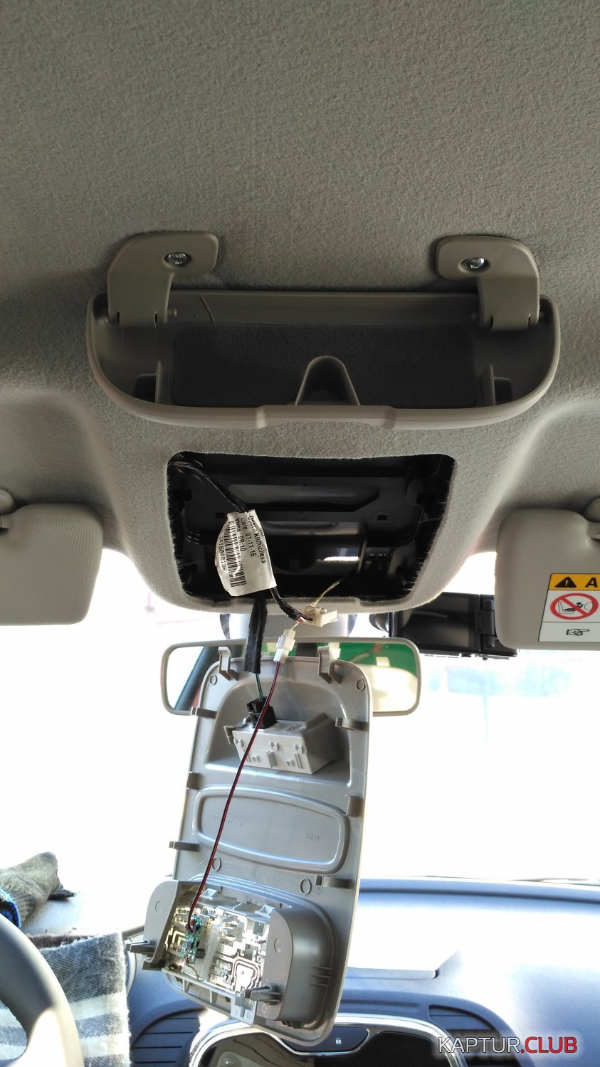

    Народ, как вы снимаете этот плафон? Может кто видео на 5 сек закинет?
  11. Кощей
    Кощей Наш человек
    Feb 13, 2017
    99
    305
    60
    Kaptur Style 2L 6MT 4WD

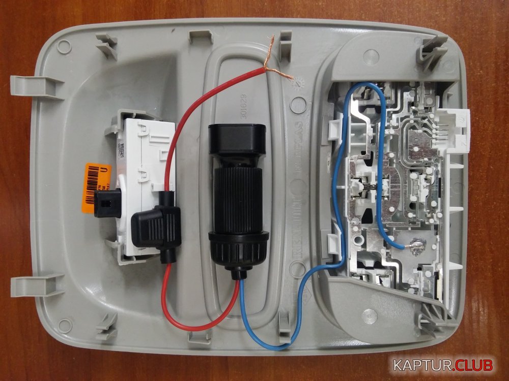

    Снимается не плафон, а весь целиком пластиковый нарост с плафоном, индикатором и проч. Надо нажать со стороны салона вдоль потолка на основание в сторону зеркала. Крючки выйдут из зацепления, аккуратно потянуть вниз. Будут мешаться провода, отжать их внутрь нароста. Вытащить разъём, придавив язычок на штекере. После чего он полностью снимается.
