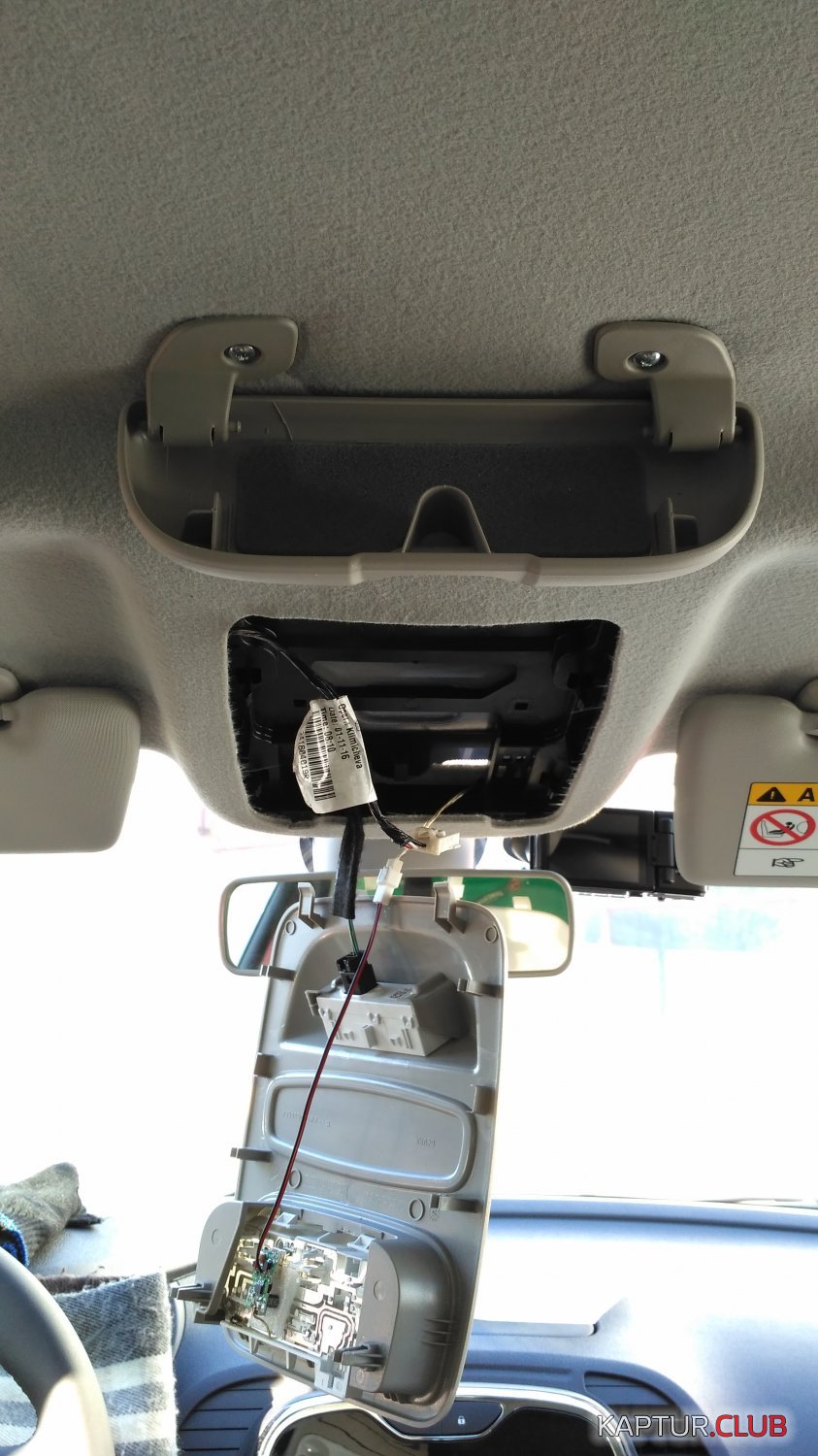

    Кощей, что за ОСНОВАНИЕ? на войлочном потолке или на пластиковом наросте?
    И потянуть вниз за пластиковый нарост?
  3. Кощей
    Кощей Наш человек
    Feb 13, 2017
    102
    305
    Kaptur 2 CVT 4WD
    Основание - это место, где смыкается пластик и войлочная обивка потолка.
    Появится щель. В эту щель сунуть палец (в перчатке!) и аккуратно оттянуть пластик вниз. Будет мешаться провод. Пихнуть его внутрь. Дальше само пойдёт :smile:

    Усилие сильное прикладывать, когда "аккуратно оттянуть пластик вниз"?
    P.s. Пытался оттянуть, так боялся что то сломать.

    Ну ломаться там особо нечему, потолочная обшивка мягкая. Главное - вовремя остановиться, чтоб не выломать разъём. Примерно пару см щель чтобы палец просунуть. Когда тянешь вниз, дави ещё в сторону лобового стекла. У меня как-то с первого раза само получилось...

    Я за крепления (прищепки) только и боялся. А еще подскажите, провод питания просовывать от лобового стекла под обшивку и потом его искать в районе плафона на ощупь? Или все легче?

    Провод тащить от плафона в сторону стекла. Там оттягивать обшивку и ловить рукой.

    Я так же снимал !!! Легко , даже сам не ожидал )))

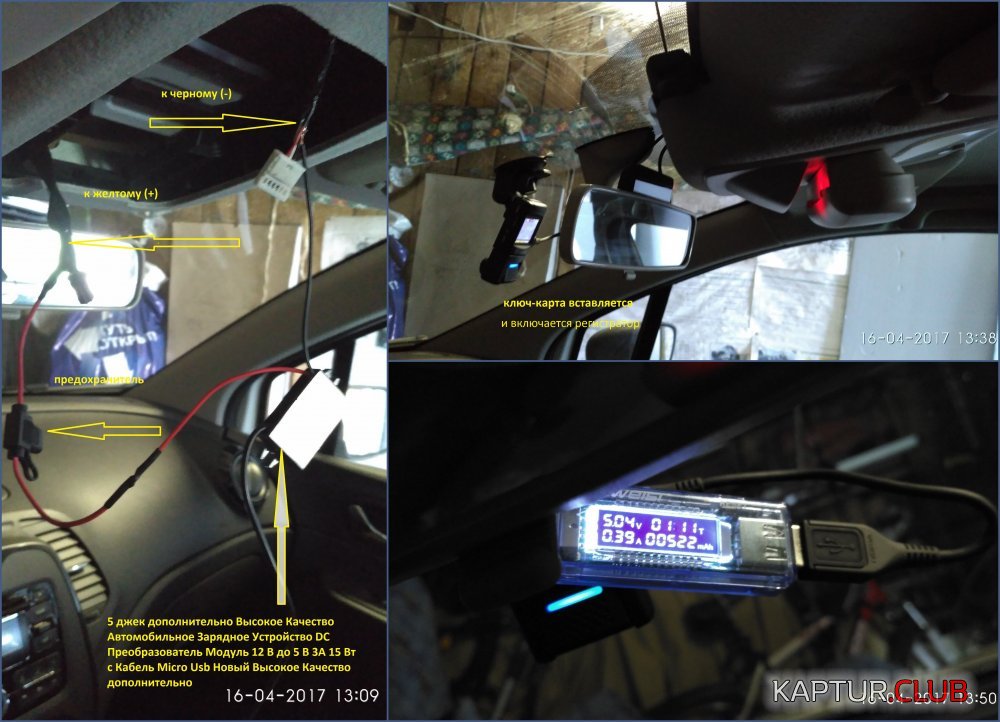

    при\колхозил\приделал\присоединил. идея https://www.drive2.ru/l/10583475/ . исполнение собственное руко_опое. вроде работает. :smile:
